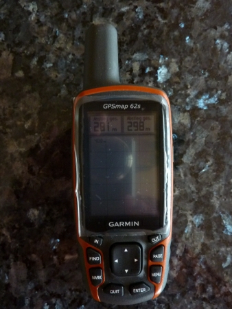

    ich klinke mich hier mit (m)einer Frage ein.. Habe das 62s seit gestern hier und wunderte mich auch schon gestern über den "Ausschlag" im Höhenprofil.
    Aktuell ist es so, dass das Gerät ohne jemals bewegt worden zu sein gleich über 281 Hm als zurückgelegt anzeigt :(
    Mit anderen Worten, ich gehe davon dass mein Gerät ebenfalls diesen Bug aufweist?
