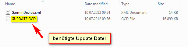

    Lade Dir die Datei
    http://www.garmin.com/software/GPSMAP62_78_WebUpdater__430.gcd
    herunter und benenne sie in GUPDATE.GCD um.
    Kopiere dann diese Datei in den Garmin Ordner Deines Gerätes.
    Danach das Gerät vom USB nehmen und neu starten.
    Danach am besten den vollen Reset (siehe hier im Forum) durchführen.
    Helmut.

    Hi,
    probier doch mal folgendes:
    Nimm eine SD Karte und erzeuge dort im Hauptverzeichnis einen Ordner Namens Garmin. In diesen Ordner kopiert Du dann von Deinem Gerät die Datei GarminDevice.xml. Anschließend Deinen Garmin vom PC abhängen und dann den Webupdater laufen lassen. Der erkennt dann die SD Karte als Dein Gerät und kopiert die Update Datei auf die SD Karte.
    Wenn das ohne Fehlermeldung durchläuft hättest Du die vollständige Datei auf der SD Karte. Dann bleibt nur noch diese Datei auf Dein Gerät ins Garmin Verzeichnis zu kopieren. Anschließend das Gerät mit Hardware sicher entfernen vom PC trennen und neu starten.
    Nachtrag: Ups, gerade sehe ich Helmut war schneller. Wenn man weiß wo die Updatedatei bei Garmin liegt, ist das sicher die einfachere Methode
