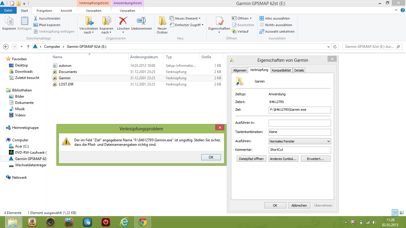

Guten Abend,
habe folgendes Problem. Seit ich meinen neuen Laptop habe erkennt zwar der Rechner mein GPS und zeigt im Arbeitplatz die beiden Ordner an. Ein Ordner ist die SD Karte welcher geöffnet und ausgelesen werden kann ABER der allgemeine GPS Ordner enthällt 4 Verknüpfungsdatein die ich nicht öffnen kann. Fehlermeldung "Garmin.exe wird gesucht. Klicken sie auf Durchsuchen um selbst nach der Datei zu suchen."

    Kannst Du bitte im Explorer auf den Ordner GPX gehen und rechte Maustaste -> Eigenschaften klicken? Es sollte sich ein Dialog öffnen. Was steht in dem Dialog bei Dir drin? Kannst auch gern einen Screenshot hier ablegen.

    Frage 4: Ich versuche das Bild hier reinzustellen. Kann sich nur noch um Tage handeln.

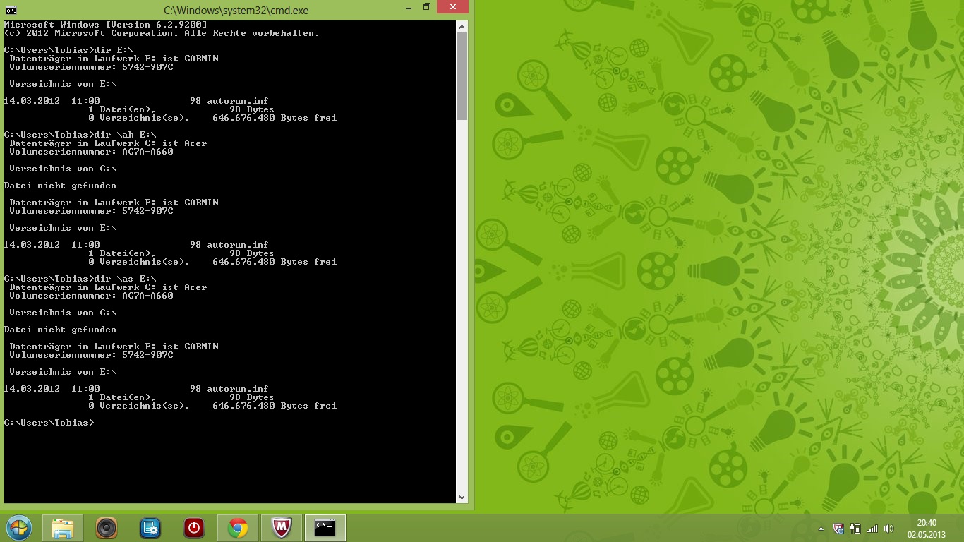

    So hab mal die Befehle eingegeben.
    Was mich wundert ist, wenn ich mein Virusprogramm durch mein 62er durchlaufen lasse prüft er ja jede Datei und zeigt diese an. Es werden sämtliche Datein und Ordner angezeigt und gescannt auf die ich nicht zugreifen kann. Also müssen die Dateien noch drauf sein.

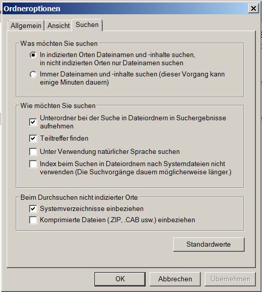

    Geh mal im Win-Explorer auf
    Extras-Ordneroptionen-Registrierkarte Suche-und dann Einstellungen lt. Screenshot.
    (Standardmässig ist die Suche in Systemordnern unterbunden)
