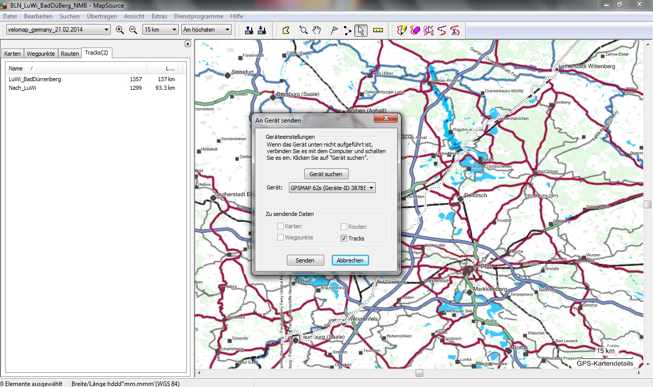

    Ich wollte diesen Track an das Gerät senden. Ich konnte mir nicht, wie in einem anderen Beitrag gesagt, aussuchen, ob es auf die Karte oder den internen Speicher geht. Und es hieß zwar, dass der Track gesendet wurde, er kam auf dem Gerät aber nicht an.
    Kann jemand erkennen, woran es liegen könnte? Kann man in MapSource den Speicherort bestimmen? Wie kann ich es manuell übertragen?
    Da du wohl meinen Beitrag meinst:
    Stell dein Gerät in den Massenspeichermodus (Einstellungen-Schnittstelle) und Du kannst auf die SD laden.

  • Ich beschränke mich einmal auf konkrete Angaben:
    200 Tracks mit tatsächlich jeweils 10.000 Punkten ist möglich
    Hat der Track mehr Punkte als 10.000, so kannst Du ihn "filtern", um ihn auszudünnen, oder Du kannst ihn in Teile schneiden, mit dem Schneidewerkzeug von Basecamp.
    Auch ich würde Dir Basecamp empfehlen. Eine gute Anleitung hierfür findest Du HIER. Dort lernst Du, wie Du filtern kannst (mache ich nur äußerst selten) oder schneiden (mache ich häufig).
    Generell werden Tracks in das Verzeichnis \GARMIN\GPX entweder auf dem Gerät oder auf der SD-Karte abgelegt. Auch bei Mapsource solltest Du in dem Auswahlfenster (siehe das von Dir verlinkte Bild - dort wo das Gerät genannt wird) den Speicherort bestimmen können. In einem Dateimanager (z. B. Explorer) kannst Du dann in dem genannten Verzeichnis die Datei finden. Sie kann aber einen "unerwarteten Namen" haben. Man kann die Track-Dateien beliebig umbenennen, solange die Endung ".gpx" erhalten bleibt. Ich übertrage Tracks meist, indem ich sie direkt in das entsprechende Verzeichnis (meist auf der SD-Karte) kopiere. Dann wird der Name, den ich der Datei gegeben hatte, auch so erhalten bleiben. Dieser Dateiname muss wiederum nicht mit dem Namen übereinstimmen, den der Track dann auf dem Navi hat, wenn Du ihn auswählen willst. Dieser Name wird z. B. in Basecamp dem Track gegeben und ist unabhängig vom Dateinamen.
