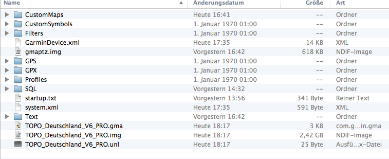

  • Former Member
    0 Former Member over 10 years ago
    es tut sich doch noch etwas, siehe hier. Jetzt sind die 3 TOPO Dateien auf dem Garmin (hoffentlich vollständig). Allerdings zeigt die download-Seite noch immer, dass es weniger als 1 Minute dauert und -35% grüner Balken sind erreicht. Hier also keine Fortschritte.
  • Former Member
    Lass laufen :)
    Das sieht jetzt richtig gut aus. Aber wie gesagt, da wird auch der Ordner \SQL noch bedient.

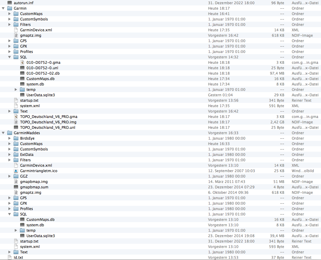

    OK, hier das aktuell angezeigte Stamdatenverzeichnis mit Daten zum SQL-Ordner (gleich zweimal, den Ordner "Garminmaddes" kann ich wohl wegschmeissen, scheint eine Kopie von Garmin - Stand vorgestern - zu sein).
  • Former Member
    Also \SQL passt. Knapp 100 MB für die DB ist richtig.
    Den Ordner "garminmaddes" habe ich noch nie in meinem Leben gehört. Klingt nach deinem Benutzernamen :) .
    Allerdings beinhaltet er eine "richtige" gmaptz.img" !!
    Ich würde die beiden o.g. "mikrigen" löschen. Die aus dem ...maddes Ordner ins Stammverzeichnis verschieben.
    Dann sollte dein Gerät schon mal sauber laufen.
    Sollte eine neuere Zeitzonenkarte (gmaptz.img) erhältlich sein, bietet die Dir der Express an. Dazu müssen aber die korrupten ggf. vorher sowieso gelöscht werden.
    Vor jeder weiterer Reinigungsfunktion (garminmaddes ? ) einfach vorher eine Sicherung auf dem Mac anlegen.
