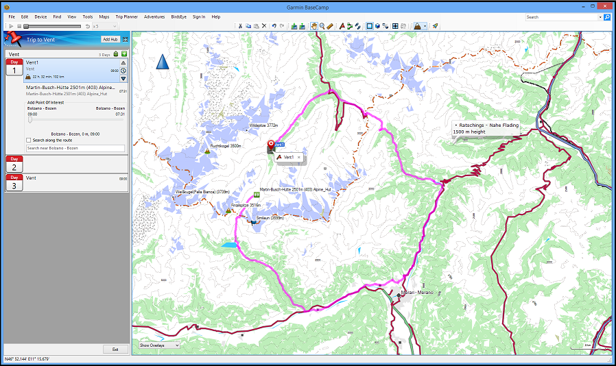

    Die Strecke im Beispielbild soll von der Martin Hütte zu dem Wegpunkt Vert1 verlaufen? Fehler in OSM sind nicht vorhanden, das müsste ohne weiteres machbar sein.

    Nehme ich die OpenMTB und mach ein recalculate nimmt er den Trail aber dafür kriegt er es nicht mal hin die Route vom Vent Parkplatz zur Hütte korrekt zu nehmen siehe Screenshot.

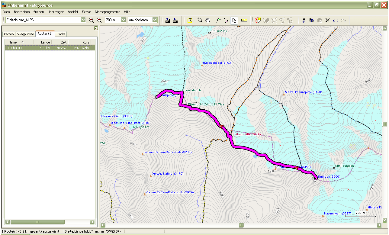

    Ich habe mit der Freizeit_alpen Karte allerdings auch Probleme.
    Der erste Abschnitt schaut gar nicht mal so schlecht aus aber dann steigt er etwas aus.
    Evtl muss ich mich damit abfinden das ich das 64s nur zur groben Orientierung und Aufzeichnung nutze und weiterhin meine DAV Karten für alles andere...
    (Ich habe die kalkulierte Route der Freizeit_Alps Route über den Track der Transalpin gelegt...)
