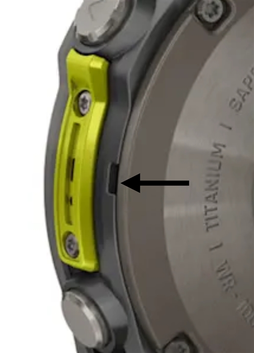

    Das Barometer besitzt 2 Öffnungen. Beide müssen sauber und offen sein. Die Hauptöffnung befindet sich an der Seite unter dem farbigen Cover. Die zweite Öffnung (Ausgleichsöffnung) befindet sich an der unteren Kante zum Gehäuseboden hin. Da sie näher an der Haut liegt, ist sie anfälliger für „Verstopfung“, zB durch Schweiss.
    Wenn das passiert, wäre das quasi der gleiche Effekt, wie beim Absturz der Birgenair Maschine 1996. Dieses Flugzeug kostet nicht 1000€, sondern 65 millionen Dollar. Und trotzdem haben die Instrumente falsche Werte geliefert. Weil eine kleine Schlupfwespe ihre Eier in die Öffnung des Staudruckrohres gelegt hat. Schuld war der Mensch, der vergessen hatte diese Öffnung während der Standzeit der Maschine am Boden abzudecken.
