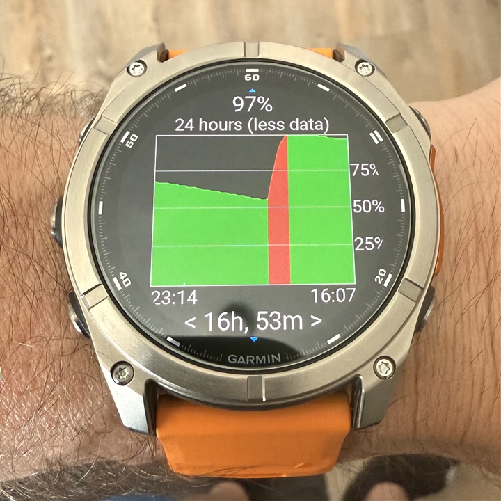

    hier sieht man das schön der Ladeverlust setzt ein, dann habe ich die Uhr vor einer Stunde neu gestartet und die Kurve wird wieder flacher
  • Hmm… da wird wirklich viel Akku verbraucht. Ich vermute schon, dass es die Software ist. Mein Verbrauch wurde mit jedem Update etwas besser. Was bei mir viel Akku zieht sind gewisse IQ Watch face. Allg. schlecht programmierte Drittanbieter Apps können viel Alku verbrauchen. Hast du da was neues installiert? Es kam plötzlich ohne Software Update und ohne neue App oder Watch face!? Auch keine Einstelllung verändert?

  • Ich gehe auch davon aus das sich ein Hintergrundprozess aufhängt und die Probleme verursacht. Aber ich denke ich warte mal ab denn an sich finde ich die Uhr klasse. Kurze Frage, wo siehst die Verlaufskurve des Akkuverbrauchs die man auf dem Bild sieht?
  • Das ist die App „Battery Graph“ aus dem ConnectIQ Store
