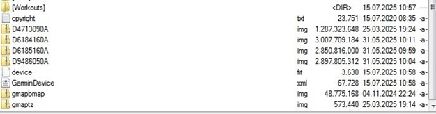

  • EAST         gmapprom
    ist bei mir übrigens D6184160A.img, die anderen heißen genauso, allerdings enden auch alle auf .img, also D6185160A.img für Westeuropa und D9486050A.img für Mitteleuropa.
  • Da gehören aber immer noch die gleichnamigen Dateien mit den Endungen gma und unl dazu. Die img sind die Kartendaten.
    Dass die selbe Karte verschiedene Dateinamen haben sollen wäre mir neu. Vlt sind die Geräte bezogen anders.

  • Jein. So ist es zumindest für die Fenix-Derivate. Die unl-Unlock-Dateien sind zumindest für die normalen TopoActive-Karten nicht drauf (möglicherweise braucht es die für die Outdoor+, habe ich aber nicht), die gma-Dateien werden mit den Karten über GE mit installiert, die lösen das "installiere Karten" aus, sind aber beim nächsten Anstecken weg. Warum man die braucht: keine Ahnung, habe schon oft OSM-Karten (und auch TopoActive-Karten) einfach draufkopiert, die werden auch erkannt, ohne daß es dafür eine .gma gibt.
    So sieht das aus, wenn nur die TopoActive-Europakarten drauf sind:
    gmapbmap.img ist die Basis-Karte, die muß unter allen Umständen auf dem Gerät bleiben.
    gmaptz.img die Timezone-Karte
    D6184160A.img: TopoActive Europe - East 2025.10
    D6185160A.img: TopoActive Europe - West 2025.10
    D9486050A.img: TopoActive Europe - Central 2025.10
    D4713090A.img : ist die DHM-Karte für ganz Europa und eigentlich mit Version 2015.10 falsch, eigentlich müßten stattdessen:
    DB517000A.img: DEM Map Europe - West 2025.10
    DB518000A.img: DEM Map Europe - Central 2025.10
    D4713100A.img: DEM Map Europe - East 2025.10
    installiert sein, was aber nicht ordentlich gemacht wird, egal wie oft ich deinstlliere odr installiert. die DHM-Karte(n) kommen bei der Installation der normalen Karten mit. Deshalb findet die Höhenkalibrierung in den neuesten Versionen ohne Workaround keine Höhe mehr, ein ebenfalls leidiges Bug seit mindestens einem Jahr.
    D7672110A.img: Ski Map 2025.15, hier deinstalliert, also nicht drauf.
    Die selten benötigten Golfmaps sind auch gelöscht, das wären dann:
    D13994xxA.img : Golf Map - CourseView Europe, Middle East & Africa
    D24193xxA.img : Golf Map - CourseView Pacific
    D24714xxA.img : Golf Map - CourseView Americas
    Mit der Geräteerkennung gibt es bei den Fenix-Derivaten eigentlich kein Problem, eher mit der GE-Version, in gewissen Versionen wird das Karten verwalten eben nicht angezeigt. Mit 7.25.00 geht das aber (bei mir).

    Ich habe es jetzt mit meinem Testgerät probiert, es geht wie ich vermutet habe: In Garmin Express unter Karten verwalten die Haken für West- und Osteuropa raus, die Karten D6184160A.img: TopoActive Europe - East 2025.10 und D6185160A.img: TopoActive Europe - West 2025.10 sind dann im Filebrowser nicht mehr zu sehen, abstöpseln und gut ist es.
    Kleines Manko: im Kartenmanager steht immer noch nur TopoActive Europe, aber nur noch mit 3,8GB. Die Karten funktioniert wie erwartet normal.
