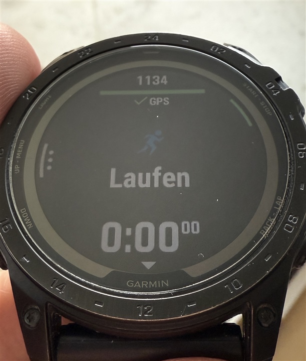

Nach dem Update auf 22.06 zeigt die Uhr beim starten einer Aktivität nur noch an dass man sich mit GPS verbunden hat, obwohl in den Einstellungen festgelegt ist, dass alle + Multiband verwendet werden soll. Hat jemand das gleiche Problem?
Hab einige Variationen der Einstellungen heute getestet. Immer steht am Ende nur GPS. Auf Werkseinstellungen zurücksetzen hat auch nicht geholfen. Hab mal den Support angeschrieben, Mal sehen was da kommt…

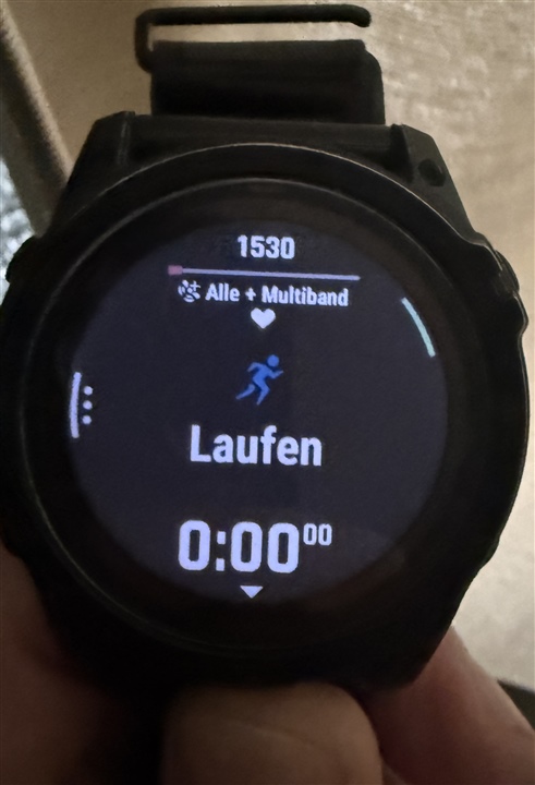

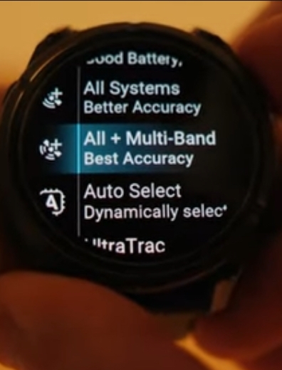

Hab durch Zufall folgendes rausgefunden:
Wenn ich den Energiemodus der Aktivität auf maximale Genauigkeit umstellen zeigt die Uhr wieder all+Multiband an. Im "normalen" Energiemodus steht immer nur GPS…
Ok, genauso bei mir. Stelle ich es auf „automatisch“, dann steht dort „alle+Multiband.
Stelle ich es jedoch auf „alle+Multiband“, steht bei mir „GPS“.

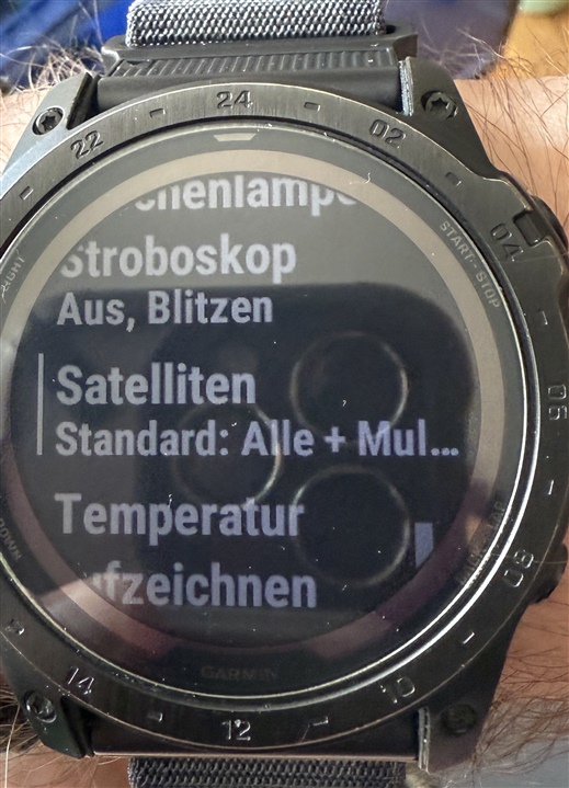

Hast Du trotzdem aktuell geprüft, ob in den globalen Einstellungen immernoch „automatisch“ aktiviert ist ?
Bei Einstellung „automatisch“ sollte dann beim starten einer Aktivität „alle+Multiband“ zu sehen sein.
Jedoch bei Einstellung „alle+Multiband“ dann „GPS“.
So ist es zumindest bei mir.

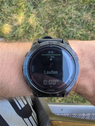

System Standard ist "Automatisch" (dann steht nur "GPS" beim Start der Aktivität), wenn ich in den Aktivitätseinstellungen dann auf "Alle+Multiband" stelle (System Standard bleibt"automatisch"), steht auch "Alle+Multiband" beim Start.

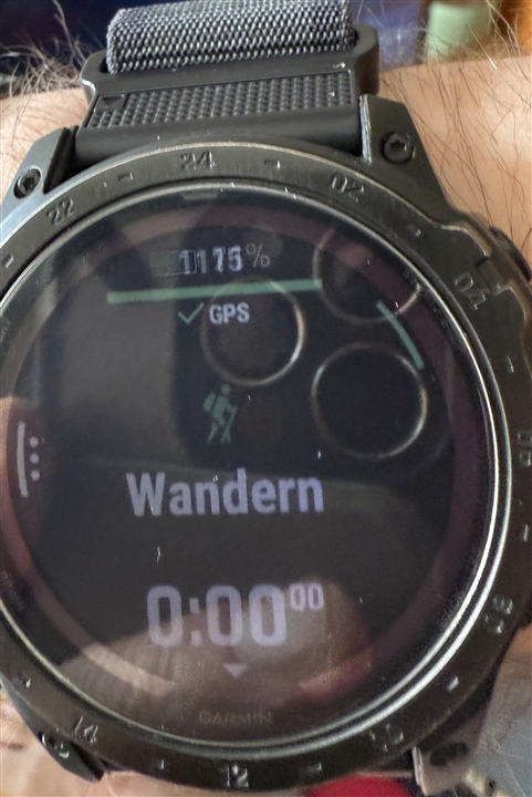

Exakt so ist das bei mir mit 17.28 und 15.77 (Tactix 7pro). System auf "Alle+Multiband" und in der Aktivität "wie System" ist dann wieder nur "GPS"

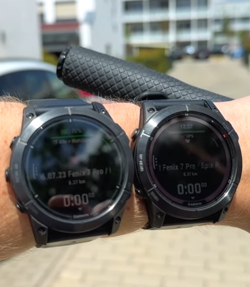

Als das Testgerät noch auf 21.19 war, stand in der Aktivität kurioserweise immer nur "GPS", egal was man wie eingestellt hat. Hinsichtlich 21.19 kann ich aber erwiesenermaßen sagen (siehe mein Vergleich im englischen Forum), daß "Alle+Multiband" genauer war, auch wenn nur als "GPS" angezeigt. Fast so genau, wie 15.77 mit Automatik. ;-) Mit 21.19 war "Automatisch" deutlich schlechter, offenbar wurde da die GPS-Drift nicht rausgerechnet (GPE war aktuell), da konnte man locker im Biergarten Kilometer machen. ;-). Der Unterschied war also deutlich, die Anzeige aber immer GPS.
Das ist wohl ausnahmsweise nur ein Anzeigeverwirrspiel.
Wenn ich den Energiemodus der Aktivität auf maximale Genauigkeit umstellen zeigt die Uhr wieder all+Multiband an. Im "normalen" Energiemodus steht immer nur GPS unabhängig von der Satelliteneinstellung
