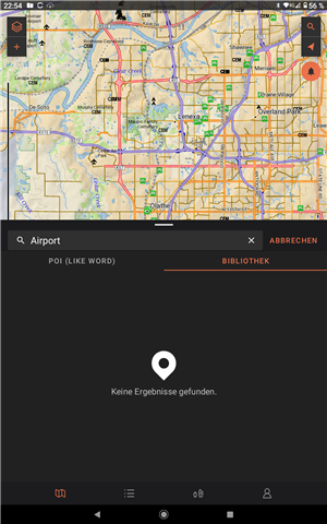

Bei mir kommt nichts, egal was ich eingeben, weder auf deutsch noch auf Englisch.

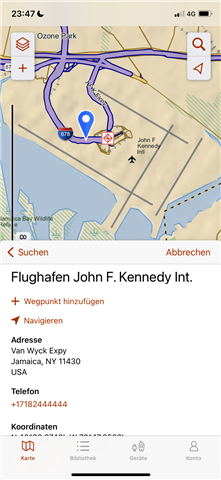

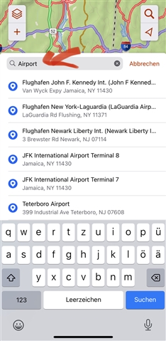

Welche Einstellung hast du den unter Karten, siehe Foto...
Du hast Airport eingegeben und es sah so aus, als würden a!!e Flughäfen aus der Region angezeigt
Ja, so sollte es sein. Ich habe keine Ahnung. Was bei Dir da nicht funktioniert.
Die online Suche sollte auch ohne heruntergeladene Topo Karte funktionieren, aber Du kannst ja mal probieren ob Du Erfolg hast, wenn Du die entsprechenden Karten herunterlädst.

Zwischen durch kamm immer die Anfrage, ob auf den Geräte Standort zugreifen werden darf. Uch batte es immer abgelehnt, weil ich dachte das die Karte dann zu meinem Standort springt was erstmal so war, als ich dann wieder auf die Karte New York City gegangen bin stekkte ich Fest, das durch die Standort Freigabe plötzlich die eingaben auch Ergebnisse in der Liste angezeigt haben....die Datenbankängt akso mit der Freigabe der Standort bestimmung ab
