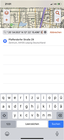

Bei mir kommt nichts, egal was ich eingeben, weder auf deutsch noch auf Englisch.
Welche Einstellung hast du den unter Karten, siehe Foto...
Du hast Airport eingegeben und es sah so aus, als würden a!!e Flughäfen aus der Region angezeigt
Ja, so sollte es sein. Ich habe keine Ahnung. Was bei Dir da nicht funktioniert.

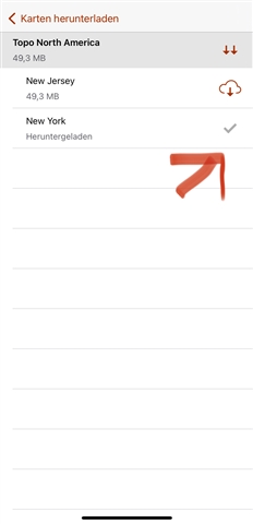

Die online Suche sollte auch ohne heruntergeladene Topo Karte funktionieren, aber Du kannst ja mal probieren ob Du Erfolg hast, wenn Du die entsprechenden Karten herunterlädst.
Ob eine Karte wirklich heruntergeladen ist, erkennst Du an dem Haken :
eine Wolke mit Pfeil bedeutet, dass Sie NICHT auf das Gerät heruntergeladen ist.
Ich habe den Fehler gefunden hurrraaaa huuurrraaaa, da muss man echt erst einmal drauf Kommen, also wirklich.
Ich war die ganze Zeit auf der Karte New York City, weil ich mir dort Punkte raus suchen wollte logischerweise.
Zwischen durch kamm immer die Anfrage, ob auf den Geräte Standort zugreifen werden darf. Uch batte es immer abgelehnt, weil ich dachte das die Karte dann zu meinem Standort springt was erstmal so war, als ich dann wieder auf die Karte New York City gegangen bin stekkte ich Fest, das durch die Standort Freigabe plötzlich die eingaben auch Ergebnisse in der Liste angezeigt haben....die Datenbankängt akso mit der Freigabe der Standort bestimmung ab

Hast Du die New York Karte heruntergeladen ?
Das kann eigentlich nicht sein, da ich die Standortbestimmung aktuell in den Einstellungen des Phones deaktiviert habe, und es aber trotzdem funktioniert.
Aber gut, dass es jetzt bei Dir funktioniert. Dann geht es morgen ab diesem Punkt weiter. Gute Nacht.
