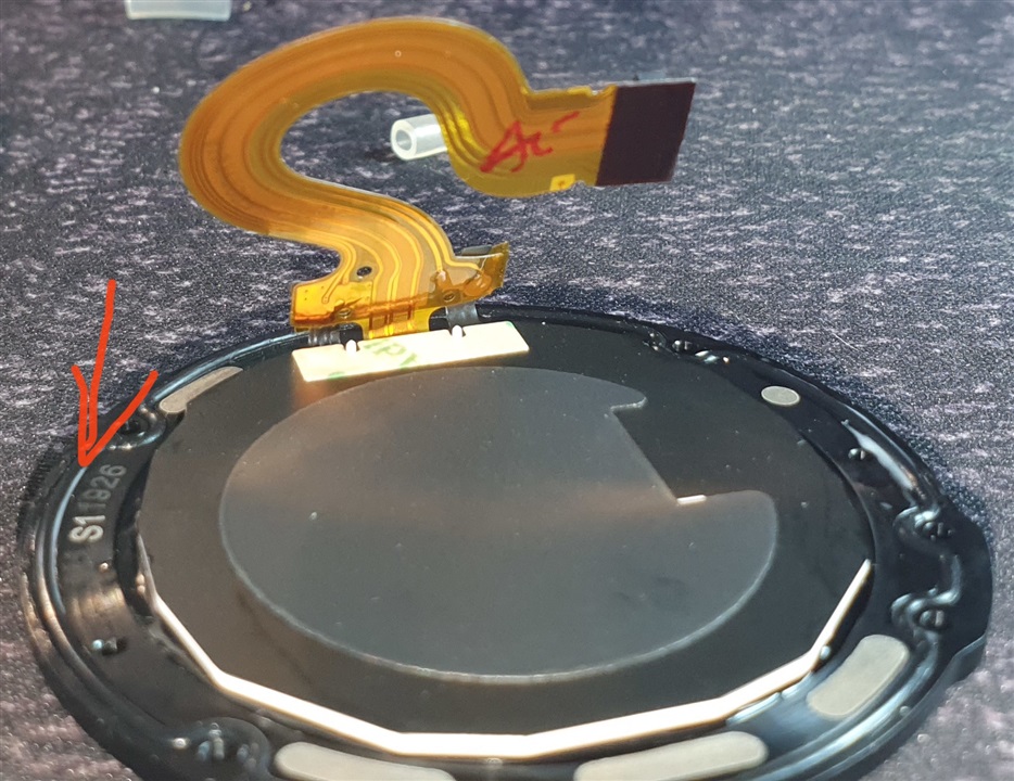

Das Display tauschen ist komplett easy. Beim Display kamen die nötigen Schraubenzieher mit, einzig die Dichtmasse B-7000 habe ich bei Ebay dazugekauft. Das Display ist leicht aussteckbar und durch das neue ersetzbar. Da braucht keiner Angst davor haben.

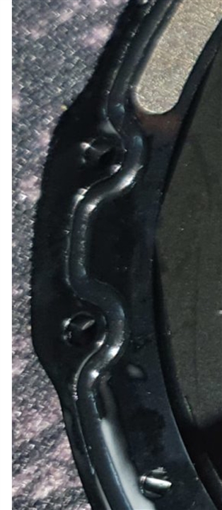

Dichtmasse B-7000
Wo hast Du her, dass da eine Dichtmasse (B-7000) hin gehört ?
Wo soll das sein ? Original ist ein schwarzer Dichtring aus Gummi vorhanden.

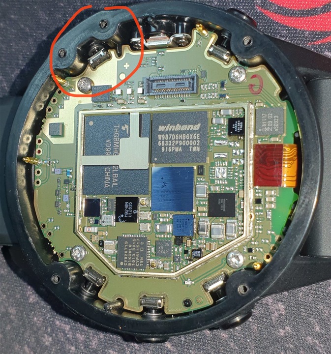

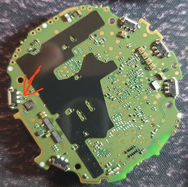

Allerdings spinnt nun nach 1 Woche ohne Probleme der Start/Stop Knopf. Denke nicht, dass das mit dem Display zusammenhängt
Muss nicht sein das es damit zusammenhängt, aber kann. Der Knopf ist nur in die Führungen des Gehäuses eingelegt. Nicht verschraubt. Eventuell hat er sich bei der Display-Reparatur etwas an einer Lötstelle gelockert, ist nun verkantet und hat keinen Kontakt mehr ? Ich würde die Displayeinheit (Bezel/Lünette) nochmals abschrauben und schnell nachsehen. Das ist ja keine große Aktion.
Hast Du bei der Reparatur darauf geachtet das richtige ESD Werkzeug zu benutzen und hast an einem ESD Arbeitsplatz gearbeitet? (Elektrostatische Ableitung). Wenn nicht, hast Du eventuell ein Bauelement zerstört. Das kann sich sofort zeigen, nach einer Woche oder nach Monaten oder mehr.
Die Dichtmasse B-7000 hatte ich bei einer Beschreibung im Internet gefunden. So futzelige O-Ringe verdrehen sich ja leicht mal, da schadet eine zusätzliche Dichtung sicher nicht.
Den physischen Knopf habe ich ausgeschlossen, da das Problem auch auftaucht, wenn man die Platine aus der Uhr raus hat.
ESD habe ich nicht eingehalten. Hoffe, dass es nicht das war. Aber...
Das mit der Lötstelle ist das wahrscheinlichste. Der Knopf spinnt nämlich. Mal löst er von alleine aus, mal passiert gar nichts. Wie bei einem Wackler so typisch
