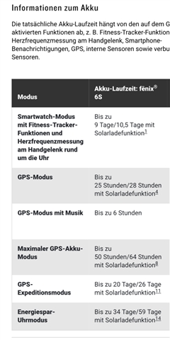

  • Das wären rechnerisch keine 8 1/2 Stunden Laufzeit. Angegeben sind 25 Stunden GPS.
    Selbst mit Kartenansicht ist das ziemlich viel.
    Ja ich weiß, das Verhältnis stimmt nicht aber 25h ist das Optimum bei voller Ladung, optimalen Temperaturen & Einstellungen.

    Die Garnin Angaben zur Laufzeit beziehen sich auf Werkseinstellung 20%
