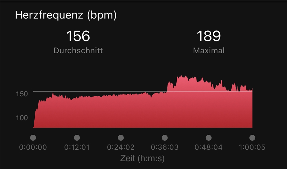

  • Ich bin heute das erste Mal mit der optischen Pulsmessung gelaufen. Nach 35 Minuten guter und realistischer Werte, habe ich plötzlich hohe Pulswerte bekommen die in Richtung der Schrittfrequenz angesiedelt sind. Sicherlich besteht dort ein Zusammenhang zwischen Herzfrequenz und der Schrittfrequenz. Das schreibt Garmin auch auf seiner Homepage. Habt ihr diese Erfahrung auch schon mal gemacht? Grüsse Michael
