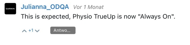

  • Hi, Connect führt die Daten zusammen.
    So, heute mal auspropiert.
    Tactix 7 Pro als bevorzugten Fitness Tracker aktiv.
    Instinct 2 Solar tactical am linken Handgelenk und parallel die Tactix 7 Pro am rechten Handgelenk getragen.
    Intinct 2 hat 13760 Schritte aufgezeichnet. die Tactix 12178.
    Instinct 2 hat für heute 136 Intensitätsminuten, und die Tactix 7 realistischere 41 Intensitätsminuten ( beide Uhren eingestellt auf gleiche Herzfrequenzbereiche ).
    Kalorien Tactix realistische 3033,
    Kalorien Instinct 2 :  4052 (!)
    Hmm, wenn Connect die Daten zusammenführt, und mein bevorzugter Tracker die Tactix ist, WARUM finden sich nach der Synchronisation beider Uhren die Daten der Instinct 2 (welche offensichtlich viel zu hoch sind) in Connect ?
  • Wie schaut es in den Fällen mit den "Aktiv-Kalorien" des gesamten Tages aus, werden die auch von beiden Uhren zusammengeführt, oder werden hier nur die „Aktiv-Kalorien" des in Garmin Connect ausgesuchten "bevorzugten FiTunes-Tracker" berücksichtigt?
    In meinem Fall werden die Gesamtkalorien des Tages von dem Gerät mit dem höheren wert übernommen. Vollkommen ungeachtet,davon das dieses Gerät NICHT mein bevorzugter Fitnesstracker ist.
