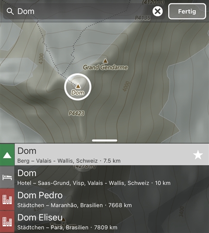

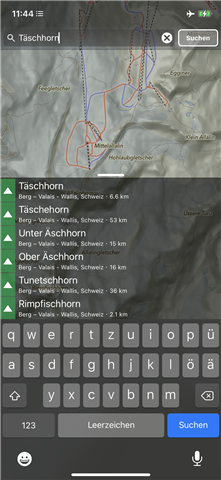

    Schaue dir mal die App MapOut an. Hier kannst du Karten für die Offlinenutzung runterladen. Strecken planen und einfach an die Uhr übertragen.
     apps.apple.com/.../id477094081
  • Strecken planen und einfach an die Uhr übertragen.
    Ich bezweifle das diese App eine FIT Datei an die Uhr sendet.
  • Hier kannst du Karten für die Offlinenutzung runterladen.
    Das macht die Explore App auch.
    Was ist aus Deiner Sicht der Vorteil diese App im Gegensatz zu Explore ?
    Wie überträgst Du mit dieser App Strecken OFFLINE  an die Uhr ?
  • Hallo, so wie ich es verstanden habe, ging es nicht darum, .fit Dateien zu versenden, sondern Strecken offline auf der Uhr zu erstellen und diese dann an die Garmin zu senden. bei MapOut lädt man zunächst die entsprechenden Kartensegmente herunter, plant dann eine Strecke, in dem man diese mit dem Finger auf der Karte zeichnet (Wege werden automatisch genutzt) und es ist dabei und danach ganz einfach die Strecke entsprechend anzupassen. Die gespeicherte Strecke wird dann über das Teilen Menü an GC versendet und taucht dort unter den Menüpunkt Strecken auf, von dem aus man diese dann an die Uhr senden kann. Was ich nicht sagen kann ob dieses auch funktioniert, wenn das Handy komplett offline ist und nur via Bluetooth mit dder Uhr verbunden ist. Soweit ich weiß funktioniert GC nur, wenn auf das Handy online ist. Aber wie gesagt zum Streckenplanen und einfachen übertragen auf die Uhr ist MapOut Spitze.
