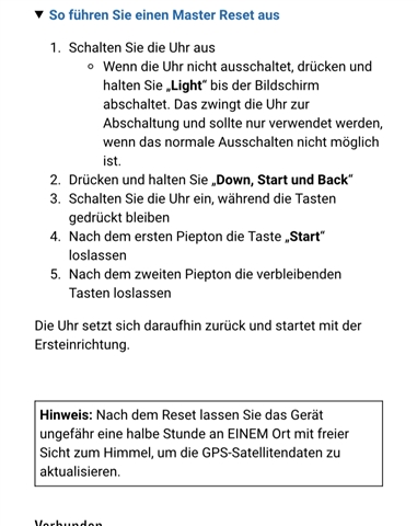

  • Reset wurde aber über das Menü herbeigeführt und nicht wie du es beschrieben hast, da die Uhr ja noch auf die Tasten reagiert hat. Sollte aber der selbe Effekt sein.
    Probiere es nochmals nach der von mir verlinkten Methode. Diese Methode ist „gründlicher“.
  • Habe nun auch den Reset nach dieser Methode durchgeführt. Kein Erfolg. Master Reset habe ich dann auch noch erfolglos gemacht. Immer das selbe: Kopplung klappt sehr schlecht bricht dann aber die BT-Verbindung ab und kann auch durch das anklicken am iPhone in den BT-Geräten nicht mehr hergestellt werden.
    Master Reset hat jetzt auch noch den Nebeneffekt dass alle meine Profile weg sind. Also wie ne neue Uhr. Aber das Einrichten wird mir eh nicht erspart bleiben, da Garmin die Uhr ja auch tauschen wird!?
