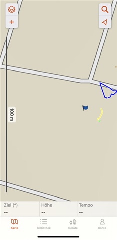

Mein GPS in der Fenix 6x misst keine genaue Outdoor Koordinaten, sondern sucht sich immer die nächste Straße oder Weg, um den Punkt dahin zu setzen. Da ich Geocache Boxen mitten im Gelände verstecke, ist das eine Katastrophe, GPS unnutzbar! Bei meiner Febix 3 war das kein Problem! Wie kann ich diesen "Strassendrift" abstellen?????????????

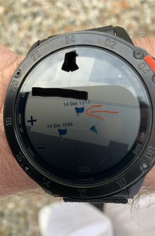

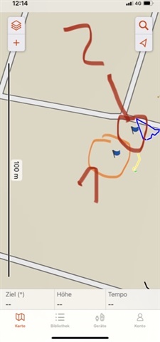

    Japs, das sind 2 Messungen an genau dem selben Cache (roter Punkt), nur an 2 versch, Daten und man sieht ja, wie die Garmin Software jede Messung einfach auf den Weg verschiebt.. :-/

    Ich habe vorgestern selber nochmal eine INTENSIVE Messreihe mit verschiedensten Einstellungen (Nur GPS, GSP+Gal, Gps+Gl, ..), gemessen aus verschiedenen App und Direkt Postionen , an Wegen und ab vom Weg..
    Konklusion: die Fenix 6 misst AUCH auf Wegen falsch (der "Bömsel" landet gut 80 m von meiner tatsächlichen Position, komischerweise sind diese Fehler oft im 80 m Bereich) ! aber nur echt selten, also meist OK
    Während ab vom Weg (in der "Botnik") ist es völlig unberechenbar!!! Mal richtig, mal 80 m woanders, dann auf immer auf einem der nächstgelegenen - im Garmin Map System - vorhandenen Wege/Pfade/Straße..
    Da bekommt man die Pimpernellen! Ich hab zT an einer Position 4-5 Messungen in allen Kombination durchgeführt, alle NIX.... was dann GEHOLFEN hat, war, die Uhr mal an und ausschalten!
    Das ist nun "die Lösung" jede Messung auf der Uhr-Karte genau kontrollieren, ggf. Uhr an-ausschalten und mein Phone messen lassen, das misst besser als die doofe Garmin! :-/(
