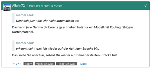

Hallo, ich habe mit meiner fenix 6s folgendes Problem: Sobald die Uhr eine Streckenabweichung erkannt hat, ich aber kurz darauf wieder auf der korrekten Strecke unterwegs bin, gibt die Uhr keine Abbiegehinweise, ETA, verbleibende Distanz etc mehr an. Ich bin gestern beispielsweise eine Schleife von 20 Metern gelaufen, weil der Weg blockiert war. Nach den 20 Metern bin ich wieder komplett auf der vorgesehenen Strecke gelaufen. Dennoch plant die Uhr nicht automatisch um und erkennt nicht, daß ich wieder auf der richtigen Strecke bin.
Liegt das an Einstellungen oder muss ich während des Laufens etwas beachten um das Problem zu lösen?
Liegt das Problem daran, dann die 6s keine Karten gespeichert hat?
Haben die Pro-Modelle dieses Problem nicht? Ein Freund berichtet, dass seine 6 Pro wieder erkennt, wenn er auf der richtigen Strecke angekommen ist.

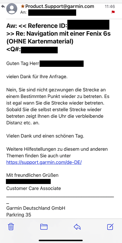

  • Ich hab Antwort von Garmin bekommen. Den ersten Teil kann man glaube ich überlesen, da eine Neuberechnung der Strecke einfach nicht gemeint ist sondern es soll nur erkannt werden wenn man wieder auf der Strecke ist.

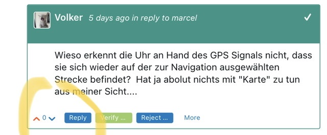

  • Das GPS Problem zum 01.02.2021 ist bekannt, hat aber absolut nichts mit diesem Problem zu tun.
    Es geht hier auch nicht um eine „Berechnung“, sondern darum, dass die Uhr seit einem FW Update überhaupt nicht wieder erkennt, wenn man die Stecke wieder betritt.
    Also, was Garmin hier geschrieben hat ist Quatsch, und hat mit dem Bekannten Problem nichts zu tun.

  • Ich habe das Problem sogar mehr als genau beschrieben und noch extra darauf hingewiesen, dass die Strecke NICHT neu berechnet werden muss sondern das schlichtweg nicht erkannt wird wenn man wieder auf der gültigen Strecke ist.
    Wenn der Support so wenig Ahnung hat mache ich mir ehrlich gesagt keine großen Hoffnungen dass das in absehbarer Zeit gefixt wird.
