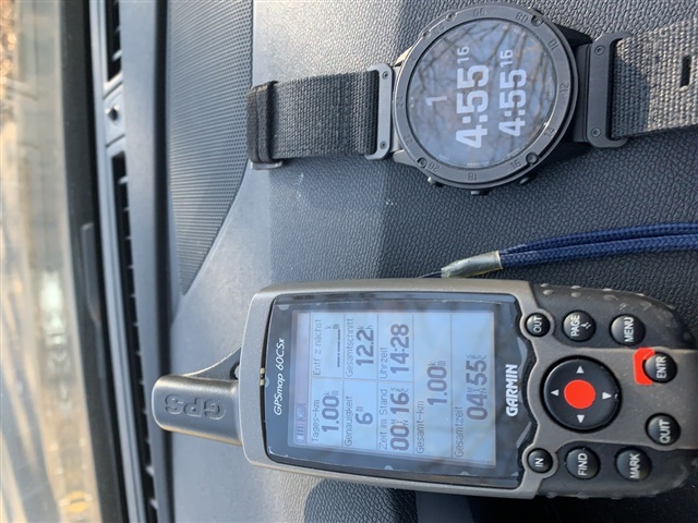

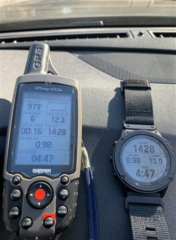

    ? ? doch, 1. Vergleichsgerät GPSmap65s / 2. Vergleichsgerät = Gaja GPS/iPhone
    sie überträgt auch an Connect die falsche Distanz.

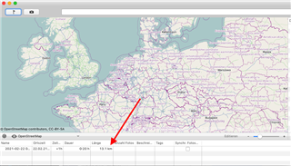

    Nicht bei mir:
    Distanz stimmt zudem mit nachgezeichneter Strecke manuell ausgemmesen in Basecamp überein. Sie stimmt, egal ob ich wandere, laufe, radfahre, oder autofahre. Minimale Differenzen bei Messungen mit GPS lassen sich nie ganz vermeiden. Beim Autofahren werden die durch die schnellere Geschwindigkeit geringeren Abweichungen  durch GPS Messfehler bei Ampelstops und u.a. Reflexionen durch Gebäude wieder negiert.

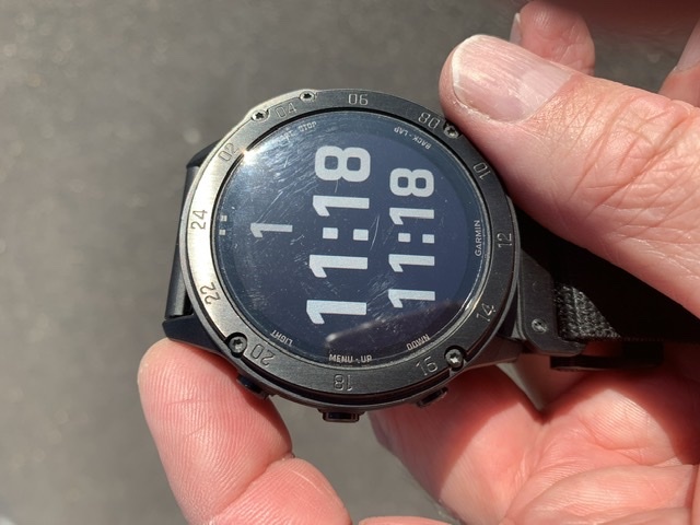

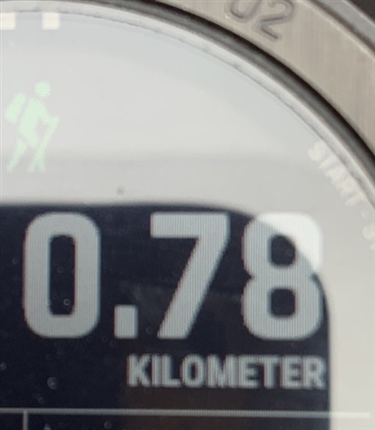

    Nachtrag: Kurzer Schnelltest wandern heute morgen :
    Ausserdem wird die Distanz schon auf der Uhr falsch angezeigt. Noch während der Aktivität.

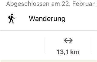

    Es handelte sich bei Deiner Streckenaufzeichnung um eine Wanderung. Die Wahrscheinlichkeit ist groß, dass die Fenix falsch gemessen hat.

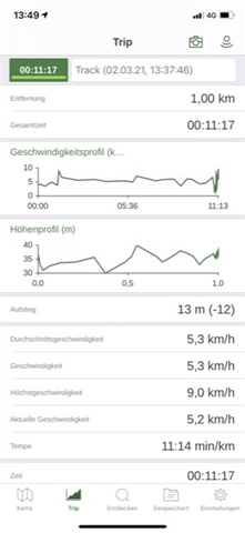

    Vergleich GajaGPS auf iphone zur Uhr:
    Keine Negativ-Abweichung. Eher Positiv. Wohl aber keine falsche Berechnung seitens Garmin. GPS Fehler halt.
    exportiert nach Komoot:
