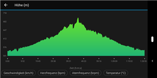

    Bei mir tritt das Problem immer noch massiv auf: bei der heutigen Radfahrt zeigt meine Fenix 6 sapphire 394 m positiven Unterschied, obwohl es real um die 250 m sein müssten. D.h. eine Abweichung von ca. 60 %. Das ist jenseits von gut und böse - und kotzt mich mittlerweile an!!
    Auch bei mir verlaufen die Höhenmeter in der Grafik "unruhig", d.h. sie gehen nervös auf und ab. Das reale Profil müsste glatt sein. Siehe Screenshot (neueste Firmware Version 8.10; kein Beta)
