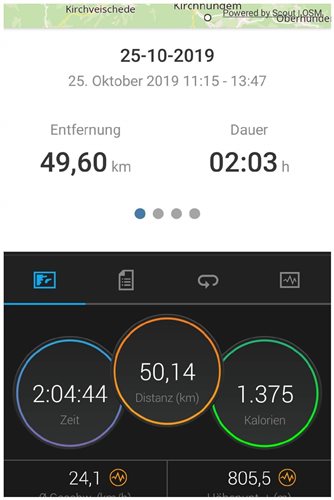

    Hier noch ein Vergleich der Tour Aufzeichnung zwischen Bosch Nyon (oben) und Fenix 6x Pro (unten).
