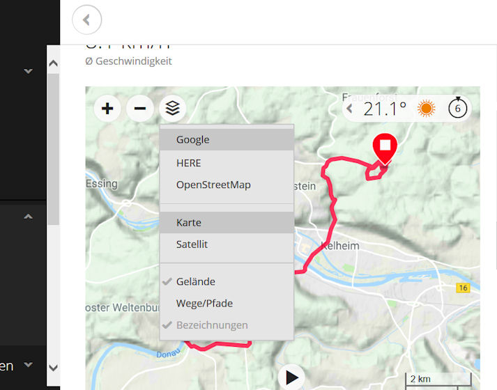

    Und die überträgst du dann. Schau Dir mal Connect/Connect mobile an. Nicht umsonst wird das bei Anmeldung deiner Uhr automatisch mit eingerichtet.
    Und dort hast Du auch verschiedene Karten.
