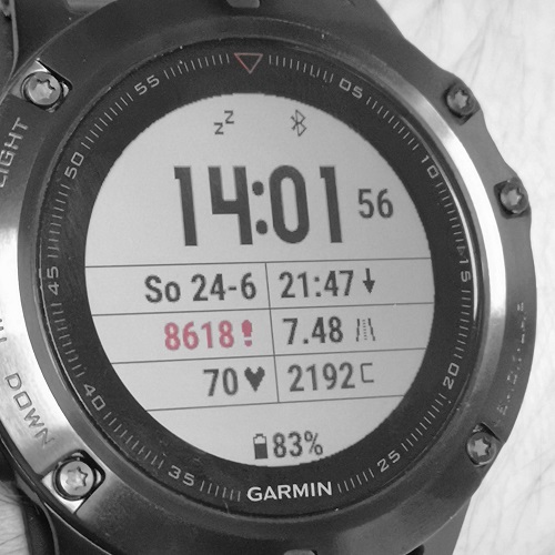

  • habe Displaydesign "My Watch" von benjamin.serant installiert, gestern 100% aufgeladen, nach 24h bei 7% Akkuverbrauch:
    https://apps.garmin.com/en-US/apps/05b74dbd-8158-43a7-859f-151280591dbf
    nicht gegen die Entwickler von connect IQ, aber grad da können sich natürlich ziemliche Fehler einschleichen bei FW updates, bin da eher auf der vorsichtigen Seite unterwegs und installiere mir nur das wichtigste uns sinnvollste, also keine Spielereien und Schnickschnack
  • @fl33tStA
    Das ist mir schon viel zu überladen, mit meinen Augen sehe ich da nix bis gar nix :D
