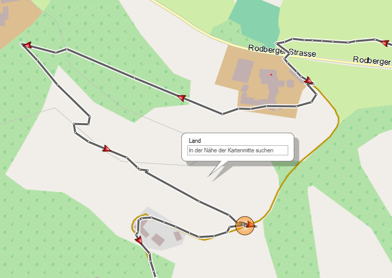

    Ich hoffe, ich gehöre nicht zu den Laberern und versuche durch Beispiele aus der Praxis zu überzeugen :D
    Hier wieder einige schöne Vergleiche GPSMAP 60 CSx und Oregon 600. Rot ist der Oregon 600.
    Auffällig, dass der Track meistens daneben liegt. Jedoch beobachte ich auch, dass sich das Oregon gegen Ende meiner Touren irgendwie fängt und teilweise nachhaltig genauer ist als am Anfang. Die obigen ´Beispiele sind nur drei aus 35km. Die restlichen 20km sind dann recht gut. Das spricht m.E. dafür, dass sich das Oregon irgendwo "aufhängt", dass allerdings gehörig. Bleibt zu hoffen, dass Garmin mit Hochdruck an dem Problem arbeitet.
    @MELMA08
    Wenn du mit dem eTrex zufrieden bist und die Leistung stimmt würde ich noch mindestens mal bis zum nächsten Firmware update warten, denn momentan ist das Oregon irgendwie zu nichts richtig zu gebrauchen. Für OSM viel zu ungenau. Habe heute Oregon 600, GPSMAP 60 CSx und einen "alten" Fahrradtacho mitlaufen lassen, da ich seit Anfang an den Verdacht habe, das Oregon liegt auch bei den Durchschnittsgeschwindigkeiten falsch. Und so scheint es auch zu sein: GPSMAP 60CSx heute nach 54km Durchschnitt von 25,4 km/h, alter Fahrradtacho 25,6 km/h Oregon 23,2 km/h! Damit auch beim Biken nicht zu gebrauchen, da darüber hinaus aufgrund des Abdriftens auch die Streckenlänge immer deutlich zu hoch liegt.
    Nein, damit meine ich nur die Leute, die bei jedem Problem auf den Plan treten, um Anderen weiszumachen, sie hätten keine Ahnung von GPS und können somit gar nicht beurteilen, ob der Empfang einen Fehler hat. Und das ohne einen belastbaren Gegenbeweis anzutreten. Dagegen ist die zitierte Beurteilung bei Amazon eine wahre Wohltat, eben weil hier versucht wird mit einen nachvollziehbaren Verfahren einen Vergleich zwischen den Geräten zu schaffen. Fernab von glauben, fühlen, ist doch alles nicht wahr. Und sollte Garmin etwas am Empfang und der Nachbearbeitung ändern, wird sich das in dem Testergebnis wiederspiegeln.

  • Former Member
    0 Former Member over 12 years ago
    Puh...
    Heute hats aber den Vogel abgeschossen...
    Wir waren auf dem orangenen Wege unterwegs...
    Einmal verschluckt, mehr als 200m daneben ! Und dann 10 Minuten gebraucht, um wieder auf den Track zu kommen (an der Stelle haben wir einen Cache gesucht, also nicht mehr bewegt).
    Oregon 450 : 8m Entfernung
    Oregon 600 : 232m Entfernung
    Da bin ich froh, dass hier nur der "Spaß" liegen bleibt und nichts gefährlicheres...
    Die Hinfahrt mit Auto war das Oregon auch 50m neben der Straße. Auf dem Parkplatz hat es sich dann eingekriegt und lief dann 5 Stunden fast problemlos...bis zum Aussetzter.
