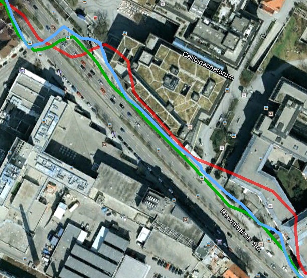

  • Also, der direkte Vergleich des Montana 600 (rot) mit dem Forerunner 305 (blau) und dem Oregon 300 (grün) brachte insgesamt eine nette Erkenntnis:
    So viel Unterschied ist über die gesamte städtische Strecke nicht wirklich. In einigen Details (siehe Bild) hat das Montana jedoch die größten Ausreißer, aber auch der FR305 liegt häufig weit abseits. Am genauesten ist das Oregon 300.
    Was jedoch vor allem dann auffällt, wenn man Oregon und Montana direkt nebeneinander hat (neben dem größeren Display des Montana :D ):
    Der Positionspfeil (und damit die Karte, wenn "In Fahrrichtung" eingeschaltet ist) beim Montana ist erheblich nervöser, dreht sich ständig, zeigt mal hierhin, mal dorthin. Das Oregon ist da wesentlich ruhiger.
    Was dennoch bleibt: Das Einkreisen beim Geocachen. Naja, warten wir mal ab, was uns Betatestern die nächsten Updates bringen. Die Hoffnung stirbt zuletzt :)
