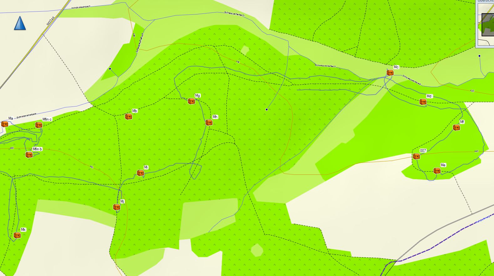

    Im Anhang mein letzter Track den ich für einen grob vorgeplanten Multi aufgezeichnet habe.
    Im Schnitt 20m NEBEN den Wegen! Da kann ich mir eine Trackaufzeichnung echt sparen. Malen nach Zahlen ist da ja noch genauer - von Präzision will ich gar nicht mehr reden.

  • Also anhand einer Karte die Positionsgenauigkeit zu ermitteln kann man auch nicht gerade machen.
    Was ist das denn für eine Karte? Selbst eine kommerzielle Topo hat je nach Maßstab schon ein paar Meter Abweichung. Bei einer OSM-Karte brauch wir uns erst gar nicht unterhalten.
    Wie es aussieht bist Du doch genau über die Geocaches gelaufen, da scheint die Position doch zu stimmen?!
    Über ungenaue Tracks kann ich mich beim Montana nun wirklich gar nicht beschweren, der ist besser als mein bisheriger Oregon 550.
    Das ist die Topo V3 in Basecamp. Klar bin ich über die Caches gelaufen da das Wegpunkte sind die ich auf diesem Weg selbst gespeichert hab :rolleyes:
    Woran erkennst Du dass Deine Tracks genau sind? Doch wohl auch nach dem Übertragen in Basecamp oder Mapsource, oder?
    Und nix anderes habe ich gemacht und auf einer 2010er schaut die Sache exakt genau so aus.
    Meine OSM enthält in dem Bereich keine Wege, daher auch nicht für diesen Fall genutzt.
    Nachtrag: Auch auf dem Montana schauts so aus und auch während der Tour bin ich wohl dauernd 20m neben den Wegen in dichtestem Gestrüpp marschiert - bin ich ein toller Typ. Genaue Trackaufzeichnung nenne ich das definitiv nicht.

  • Woran erkennst Du dass Deine Tracks genau sind? Doch wohl auch nach dem Übertragen in Basecamp oder Mapsource, oder?
    Die Genauigkeit eines GPS am Kartenmaterial festzumachen halte ich für nicht so gut. Karten sind "generalisiert", d.h. Straßen begradigt, Flächen zusammengefasst, Bachläufe vereinfacht. Zudem: Trackaufzeichnung im Wald ist durch den prinzipiell schlechteren GPS-Empfang immer problematisch.
    Versuch mal, einen auf freier Fläche aufgezeichnteten Track in Google Earth zu verifizieren. Das klappt meiner Erfahrung nach wesentlich genauer.
