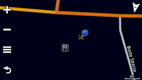

    erst einmal Danke für die schnelle Hilfe.Erstaunlicherweise wird auch diese POI Bmp
    nicht richtig dargestellt.Ich habe mal einen Screenshot mit Karte und einen ohne Karte
    angehängt in der Hoffnung das Du noch eine Idee hast.
    Wie man auf den Screenshots sieht wird nur eine quadratische verpixelte kleine Fläche dargestellt.
    Die POI Bmp`s befinden sich im Verzeichnis G:\Garmin\CustomSymbols ,die Namensgleichheit mit den .gbi Dateien ist hergestellt.

    Hallo MARKUSDOEGELT,
    mit den CustomSymbols habe ich jetzt verstanden . Hierbei handel es sich um selbst erzeugte Symbole die im Wegpunktmanager benutzt werden können.
    Wenn ich jetzt aber über das Autoprofil - Zieleingabe - Extras einen eigenen POI als Zielpunkt wähle ,dann erscheint dieser wie oben schon geschildert Zitat "Wie man auf den Screenshots sieht wird nur eine quadratische verpixelte kleine Fläche dargestellt" und
    nicht die in der gbi Datei eingebettete Bitmap :confused:.
    Ist das so oder soll das so sein :confused:.
    ja auf diesem Montana ist die FW 3.70 installiert.
    Also entnehme ich aus Deiner Antwort,das wenn Du so wie ich beschrieben habe die Bitmap Dir anzeigen läßt,Sie ganz normal angezeigt wird.

    Hallo MARKUSDOEGELT ,
    den Hardreset habe ich so eben durchgeführt .Dann habe ich mir eine gbi Datei von der Garminseite (Badeseen Deutschland) downgeloadet.Aber leider das selbe Ergebnis,
    die BMP wird in der Zielanzeige genauso verpixelt angezeigt.
