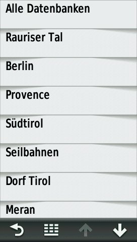

    Hi,
    mir ist dein Problem noch nicht ganz hundertprozentig klar:
    - willst du einfach nur erreichen, dass unter 'Extras' deine POI-Untergruppen mit selbst erstellten GPI-Dateien erscheinen? Etwa 'Berlin', 'Südtirol', 'Provence' usw., wie auf dem Bild im Anhang?
    - oder möchtest du dort weitere Untergruppen einbauen, also etwa in der POI-Gruppe 'Berlin' dann noch 'Museen', 'Hotels' usw? Das geht nicht.
    ciao pirx

    Guten Morgen pirx,
    ich möchte auf der Ebene "Zieleingabe/Extras" POI-Untergruppen erstellen (wie es bei den Garmin-POIs Biergärten, Badeseen, Brauhäuser, ... automatisch geht). Auf dieser Ebene möchte ich z.B. Camping, Blitzer, ... als quasi Untermenü stehen haben.
    Grund dafür ist, die derzeitige Unübersichtlichkeit auf der Ebene "Zieleingabe/Extras/Benutzer-POIs". Dort ist bei mir derzeit Camping (als ein Unterpunkt) und X Unterpunkte der Blitzer (10, 100, 110, 120, 130, ...) zu sehen.
    Die Blitzer "müllen" quasi die Ebene "Zieleingabe/Extras/Benutzer-POIs" zu. Für die Blitzer ist es aber offensichtlich erforderlich, dass diese Unterverzeichnisse (u.a. Sortierung nach Abstand, ...) vorhanden sind. Und genau deswegen wünsche ich mir auf der ersten "Extras-Ebene" (Zieleingabe/Extras) die Möglichkeit POI-Untergruppen anzulegen.
    Ich denke mal, dass es dazu erforderlich ist, dass die *.gpi-Dateien (Camping, Blitzer, ...) modifiziert werden müssen, dass sie genau so, wie die Garmin POIs (Biergärten, Badeseen, Brauhäuser, ...) von sich aus unter "Zieleingabe/Extras" eine Untergruppe anlegen. Und wie das funktioniert gilt es herauszufinden ...
    Zur Verdeutlichung im Anhang ein paar Bilder.
    Grüßle
    Klaus
