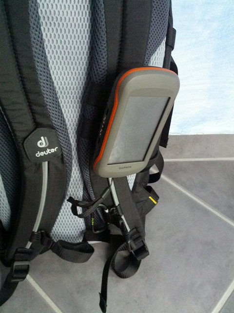

    Hallo zusammen,
    mich hat auch lange geärgert, dass es für den Montana keinen anständigen Rucksackhalter gibt (Ich war den Halter vom Oregon gewöhnt).
    Also hab ich aus der Not eine Tugend gemacht und meinen Oregon Halter zweckentfremdet. Den Rucksackhalterteil lasse ich dran, den Oregon Halter Teil benötigt man nicht mehr.
    Rucksack Halter:
    Auf den Akku-Deckel des Montana hab ich ein passendes Klettklebeband geklebt (bibt es im Baumarkt z.B. von Tesa):
    Zusätzlich sichere ich den Montana mit einer kurzen Schnur (aber lang genug, damit man das Gerät nutzen kann ohne es komplett auszuhängen) und einem Karabiner (wird am Rucksack befestigt):
    Weiter im nächsten Post -> nur 4 Anhänge möglich!
    Attachments.zip
  • Former Member
    0 Former Member over 12 years ago
    Teil 2:
    So, nun die Endversion:
    Es hält perfekt, aufgrund des "Standortes" hat man auchg immer einen guten Empfang, es wackelt nicht und stört auch sonst nicht. Ich bin auf jedenfall happy.
    Grüße!
