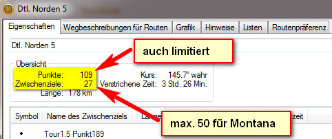

    Das Montana kann 200 Routen speichern, da sollte es kein Problem sein beide Varianten auf dem Gerät zu haben. Bei der Routenplanung ist zu beachten, dass das Montana maximal 50 Zwischenziele akzeptiert. Die aktuelle Anzahl findet man in den Eigenschaften der Route.
