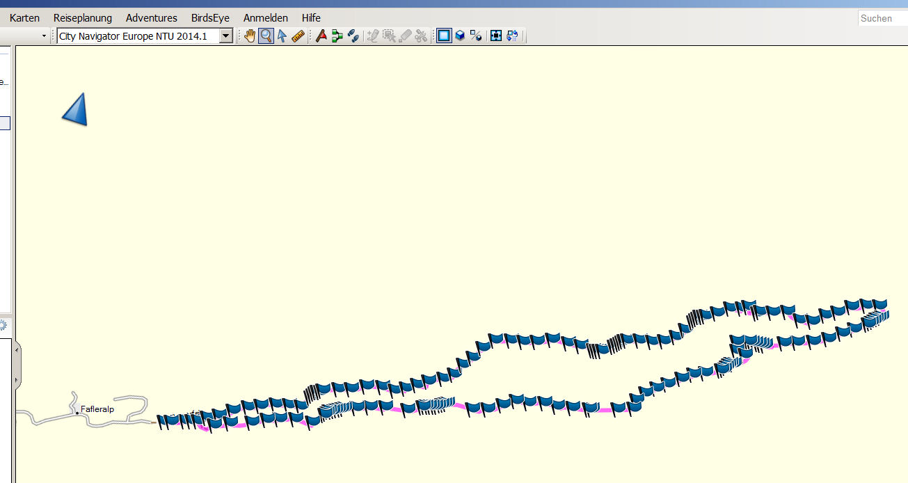

    Die erste erscheint bei mir im Routenplaner als Route 001 bis 519
    Edit: Bildchen
    Edit: Bildchen

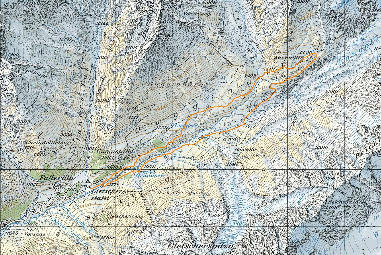

    in Echt ist es eine Rundtour - und so wird dieses File auf SwissMap auch dargestellt. Nur dieses Gerät bekommt es eben nicht gebacken...Du siehst wenig...ich find nicht mal was. :-(

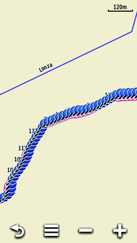

    so sieht es aus...
  • Former Member
    0 Former Member over 12 years ago
    ...Du siehst wenig...-(
    Weil es für eine Route ein Wahnsinn ist für 4,9 km Länge 519 Punkte zu vergeben.
    Ist aber ein anderes Thema, da haben wir einen schönen Thread darüber schon hier.
    Wie macht man es: Du lädst Dir Basecamp aus der Garmin Seite herunter. Nach der Installation klickst Du doppelt auf deine gpx. Es sollte sich Basecamp öffnen (Importieren geht natürlich auch).
    Die Route ist in Basecamp. Du gehst mit der rechten Maustaste auf die Route-Senden an-"interner Speicher".
    Wenn der grüne Haken auf dem internen Speicher ist, ist die Route im Routenplaner des Montana.
    Da das so keinen Sinn macht, wirst Du die Route irgendwann in einen Track umwandeln. Oder, falls die KArte routingfähig ist und du die selbst besitzt, die Punkte ausdünnen bis zum geht nicht mehr.
