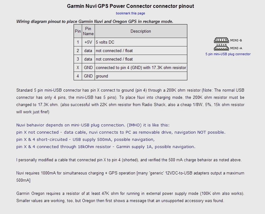

    Selbst wenn das Laden funktionieren würde hilft mir das nichts, denn wenn das Garmin im Lademodus ist,
    kann man nicht gleichzeitig damit navigieren. Da ist eine bestimmte Pinbeschaltung zu nötig.
    Bei meinem Garmin Nüvi 760 was ich vorher hatte, half die folgende Lösung,
    die funktioniert hier aber auch nicht:
    Nuvi behavior depends on mini-USB plug connection. (IMHO) it is like this:
    pin 4 not connected - data cable, nuvi connects to PC as removable drive,
    pin 4 & 5 short-circuited - USB supply 500mA, possible navigation,
    pin 4 & 5 connected through 18kOhm resistor - Garmin supply 1A, possible navigation.
    I personally modified a cable that connected pin 4 to pin 5 (shorted), and verified the 500 mA charge behavior as noted above.
