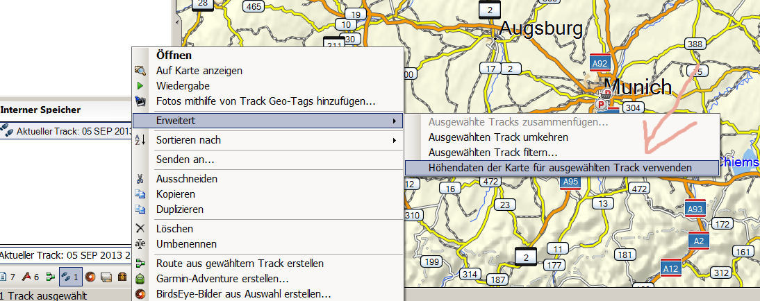

    Ich möchte einen Fehler in der neuen FW ja nicht ganz ausschließen (ist ja schließlich Garmin... ;-)) möchte aber auf folgende Dinge hinweisen:
    1. Bei den An-Abstieg-Unterschieden in Montana und Basecamp würde ich auf einen vorher nicht kalibrierten Höhenmesser tippen, welcher sich dann während der 51 km via GPS-Signal kalibriert hat. So kommt gerne mehr Anstieg als Abstieg raus bzw. vice versa.
    (Ich kalibriere den Höhenmesser vor jeder Tour anhand der GPS-Höhe (wenn der Empfang gut ist) und habe Autocalib aktiv)
    2. Distanz und Max-Speed bei Radcomputer und Montana passt IMHO sehr gut
    3. Max-Speed bei Basecamp... nun, es ist halt GPS... ein kurzer Koordinatenausreißer und Du hast den "Salat". Ist GPS-Systembedingt so und selbst mit den besten Filteralgorithmen nie ganz zu vermeiden.
    2.&3. Der Unterschied zwischen dem Max-Speed beim Montana und Basecamp liegt in der Berechnung. Basecamp nimmt zur Geschw.-berechnung die Distanz zwischen den einzelnen Trackpunkten, das Montana nimmt direkt das GPS-Signal und dessen Doppler-Verschiebung.
  • Former Member
    0 Former Member over 11 years ago
    ...und es kommt auf die Karte in Basecamp an, bzw. bei Karten mit Höhendaten auch noch darauf, was da ausgewählt ist.
    Denn das GPS misst die tatsächlich gelaufenen An-/Abstiege, die Karte hat Höhendaten in gewissen Abständen (Topo D z.B. alle 25 Meter.
    So kann es ja durchaus mal vorkommen, dass man längere Zeit parallel einer (Karten-) Höhenlinie läuft, der Track sie also nicht unbedingt überquert. Von der Auswertung selbst gestrickter Karten mal ganz zu schweigen.
    Also wenn schon, dann nicht die Karte auswerten bzw. verfälschen lassen.
    Aber das Thema hatten wir auch schon. Meine Höhenmeter im Montana jedenfalls stimmen. (Ja, ich kalibriere den Höhenmesser auch öfter).
