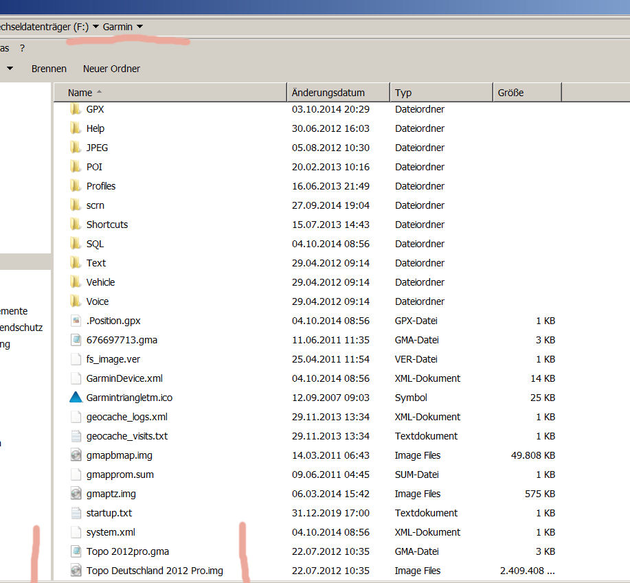

    Eine Karte am Montana mit eindeutigem Namen sieht dann im internen Speicher so aus:
    Das Hochladen von Screenshots geht so:
    https://forum.garmin.de/showthread.php?44280-Anhang-hochladen&p=192054#post192054

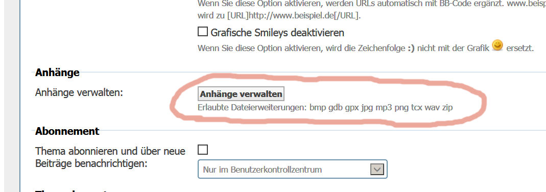

    Zum Laden von Anhängen (DANKE für deine wunderbaren Bildchen!!):
    Zwar gelingt es mir, das Fenster "Anhänge verwalten" zu öffnen, ich bekomme es aber verdammt noch mal überhaupt nicht hin, dass dort irgend etwas eingelesen wird.
    Ich gehe auf den Button "Dateien hochladen", dann auf "einfache Ansicht", dann auf "Durchsuchen", markiere z.B. "J:\Garmin" etc. - aber nix wird in das Anhangsfenster eingelesen.
    Irgendeine simple Eingabefunktion fehlt, geht nicht, oder oder oder
    Jens
  • Former Member
    0 Former Member over 11 years ago
    Nö das geht nicht. Du musst schon vorher einen Screenshot oder eine zip Datei erstellen.
    s. erlaubte Dateierweiterungen
