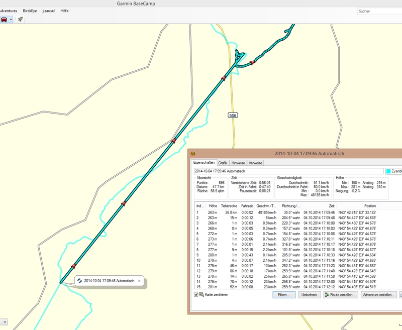

Ich nutze das Montana auch als Tracker zum Geocodieren meiner Fotos. Nach einigen Tagen unauffälligen Betriebs bemerkte ich plötzlich immer wieder, dass das Gerät einen schnurgeraden langen Track zeichnete von irgendeinem Trackpunkt zu irgendeinem anderen.
Jetzt zu Hause angekommen und die Tracks in Basecamp eingelesen, sehe ich, dass dies meisten beim Starten eines Tracks geschieht - mit dann abenteuerlichen Ergebnissen. Bis zu über 200.000 km/h sollen wir gefahren sein. Das hätte ich aber gemerkt ...
Das Gerät ist stets den ganzen Tag gelaufen, nur z.B. beim Einkaufen habe ich es abgeschaltet und anschließend neu gestartet. Und so kommen solche "Blitzmanöver" auch mitten in einer Tagesaufzeichnung vor.
W´Kann jemand von ähnlichen Erscheinungen berichten? Es ist jedenfalls äußerst mühselig, diese Ausreißer in Basecamp ausfindig zu machen, da man dort die Trackpunkte nicht nach Geschwindigkeit filtern kann. Und über 6.000 Punkte pro Aufzeichnung wollen gesichtet sein.
Meine Vermutung ist ja, dass das Montana die Aufzeichnung startet, bevor noch die Satelliten gefixt sind. Und in diesen ein, zwei Sekunden nimmt das Gerät einfach irgendeinen ihm bekannten Punkt, um dann normal weiterzulaufen.
Ich hänge mal ein Bild dran, wo man das Problem in Basecamp sehen kann.

    Dieses Problem betrifft nicht nur das Montana 6xx sondern auch die Oregon 5xx Serie. Die Geräte ziehen eine gerade Linie ( Luftlinie) vom Endpunkt des letzten Träcks zum Standort beim Einschalten. Ich tue deshalb bei beiden Geräten zuerst die Reiseaufzeichnung zurücksetzen , wenn ich mit den Geräten einen Track aufzeichnen will. Damit hat man einen sauberen Track. Mein uraltes Etrex hatte diese Marotten nicht. Da ich das nicht mehr mitschleppe zeichne ich meine Tracks mit dem Handy auf, dort funktioniert es besser ohne das ich vor Loslaufen erst den Reisecomputer zurücksetzen muß. Vielleicht hofft Garmin das man sich ein zusätzliches Etrex kauft, da mir keine Bemühungen bekannt sind, diese unsinnigen Luftlinien bei der Trackaufzeichnung abzustellen.

    Nach Standortveränderungen ohne Nutzung des Geräts mache ich IMMER einen Reset und starte die Trackaufzeichnung neu. Im Idealfall stoppe ich vor dem Ausschalten des Geräts die Trackaufzeichnung (alles per Kurzbefehl auf dem Hauptschirm); wenn ich das mal vergesse, hat der nächste Track diese "Phantomlinie" - aber das schreibe ich mir selber zu und sehe es nicht als Fehlfunktion des Geräts, das halt die letzte bekannte Position als Trackpunkt speichert. Dann wird dieser eine Punkt im Track einfach später mit Basecamp gelöscht und gut.

    Nach Standortveränderungen ohne Nutzung des Geräts mache ich IMMER einen Reset und starte die Trackaufzeichnung neu. Im Idealfall stoppe ich vor dem Ausschalten des Geräts die Trackaufzeichnung (alles per Kurzbefehl auf dem Hauptschirm); wenn ich das mal vergesse, hat der nächste Track diese "Phantomlinie" - aber das schreibe ich mir selber zu und sehe es nicht als Fehlfunktion des Geräts, das halt die letzte bekannte Position als Trackpunkt speichert. .

    Beim TE sieht man sehr schön, dass er von Trackpunkt 1 zu 2 über 20 KM an Entfernung hat.
    Bei Trackaufzeichnung etwa sekündlich, lässt sich sogar die angezeigte Geschwindigkeit (20 km in einer Sekunde) erklären.
