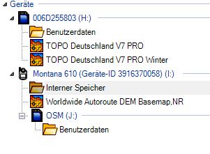

Hallo,
ist es richtig, das in BaseCamp die OSM-Karten auf der linken Seite nicht angezeigt werden?

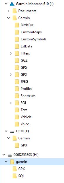

    Das Bild zeigt drei Laufwerke, I, J, H.
    Ich vermute mal, dass die OSM-Karten hier irgendwo falsch abgelegt sind. Die Karten (img) gehören in jedem Fall in den Ordner Garmin des Gerätes oder, was normal ist, der Speicherkarte.
    Stelle doch mal ein Bild ein, wie das im Dateimanager aussieht.
    Und das ist auch gut so, anders wäre es übel
    LW I = der interne Speicher vom Montana 610
    angezeigt wird: Worldwide AutoRoute..........
    LW J = meine SD mit italienischen Karten für Algund (Italien, Südtirol
    angezeigt wird: nix
    LW H = original SD mit der TOPO Deutschland V7 PRO
    angezeigt wird: TOPO Deutschland V7 PRO

    Ob Karten eingelesen werden oder nicht hat der Hersteller der Karte festgelegt.
    Man kann das nachträglich ändern, beispielsweise mit GMapTool.
    Liest sich vielleicht kryptisch ist aber einfach:
    Das Programm gmt.exe liegt bei vielen OSM Karten bei.
    gmt.exe und die gmapsupp.img in einen Ordner kopieren, die Kommandozeile aufrufen, in dieses Verzeichnis wechseln und dies eingeben: "gmt -wc .,"0" gmapsupp.img"
    Dann wird die gmapsupp von BaseCamp eingelesen. Wenn man statt der 0 eine 1 schreibt, wird nicht mehr eingelesen.

    Aja, interessante Info!
    Ergebnis bei mir:
    C:\tmp>gmt -wc .,"0" gmapsupp.img
    gmt v0.8.220.853b CC BY-SA (C) 2011-2015 AP www.gmaptool.eu
    Header map version 0.00, Ms 0, 000-00000-00, file gmapsupp.img.
    C:\tmp>
    hat funktioniert!
    jetzt muss ich nur noch den Namen ändern,
    das sollte aber auch gehen mit: -m - mapset Name
    (Ich verstehe allerdings auch nicht, warum er bereits installierte Karten nochmal einlesen lassen will )
    Das will er ja auch gar nicht, er will in BaseCamp nur auch bei SD´s mit OSM-Karten sehen, welche welche Karte jetzt auf der SD ist ohne den Umweg über den normalen Explorer;)
