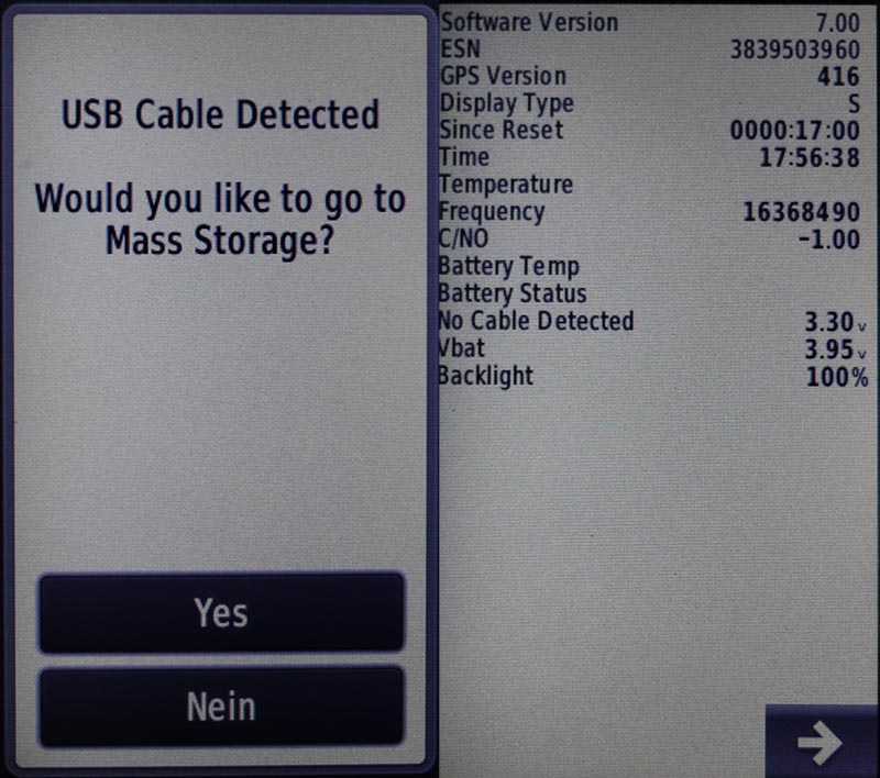

    Hänge mal einen Bild dran (was mann durch 5 sec drücken im Satelliten Bildschirm bekommt) dran vielleicht hilft das bei der Problemlösung.
    Habe aber auch noch ein weiteres Phänomen meine Menüs sind in vielen Bereich jetzt in Denglisch (s. Bild)
    Gruß Andreas

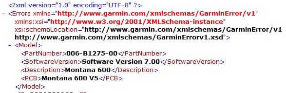

    Allerdings steht in meiner system.xml irgend etwas von einem Error ist das vielleicht die richtige Fährte?
    Bild von der system.xml wurde nach dem Update Versuch mit Garmin Express erstellt.

  • In der SYSTEM.xml steht bei mir auch was von "error".
    Ich meine aber die garmindevice.XML
    Hintergrund ist nämlich der, dass man die auch "bearbeiten" kann, um z.b. mit Firmwarevarianten zu spielen (falsche Versionen vorspiegeln)
    Das gute daran: Die kann man auch löschen um die tatsächlichen Verhältnisse neu einlesen zu lassen.
    Die Frage wäre also, steht auch in der Garmindevice.XML die V 7.0?
    Edit: O.K. das ist dann erledigt.
    Da steht auch die V7. Ehrlich gesagt weiß ich jetzt nicht, warum er dir die 7.10 nicht lädt.
    Das einzige was mir dazu einfällt: Garmindevice.XML löschen, Gerät neu starten und per Express neu versuchen :confused:
