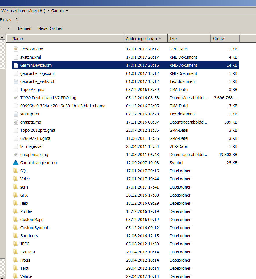

    Anbei mal mein Montana:\Garmin
    Vielleicht findest Du ja eine Datei (außer den Karten), die auffällt
    Habe meinen Fehler während Du Antwortest bemerkt und die Garmindevice.XML nachgereicht.
    hier steht aber auch die Version 700 drin.
    Jo. hab auch nochmal editiert.
    Die eigens neu aufgespielte gupdate.gcd hat er mir übrigens nach dem Neustart wieder gelöscht.
    Also:
    Garmindevice.XML löschen, gupdate.gcd löschen, Gerät neu starten, per Express neu versuchen. Hoffen :)

    also meine Schritte
    Garmindevice.XML vom Gerät gesichert (sicher ist sicher)
    Garmindevice.XML gelöscht
    gupdate.gcd gelöscht
    Gerät neu gestartet
    per Garmin Express neue Version aufgespielt
    Ergebnis es bleibt bei meinem Problem.
    Auch die GUPDATE.GCD verbleibt auf dem Gerät und führt immer zur Validierung bis sie gelöscht wird.
    Die Garmindevice.XML ist wieder da 1:1 wie vorher auch.
    Die Zeitzonenkate wurde im ersten Installationsprozess mit Garmin Express installiert sollte also aktuell sein.
    Den vergleich der Dateistruktur "Alt-Neu" habe ich als erstes gemacht hier liegt es nicht dran, hierzu habe ich aber noch eine bessere Grundlage (ein Abbild der Struktur von meinem Montana vom Mai 2012 als er quasi neu war).
