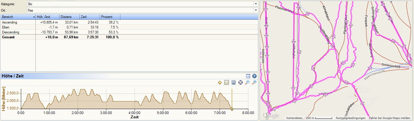

  • Und hier mal eine Aufzeichnung von der 910 XT im Modus "other" = Skifahren
    Laut Sporttracks fast 3h im Lift, eine halbe Stunde Mittag und 4h auf der Piste ...
