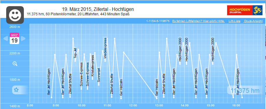

    Zum Vergleich auch nochmal das was der Liftbetreiber sagt
    Die Höhenmeter liegen um 23m auseinander, 20 Liftfahrten habe ich auch und 2km mehr auf dem Zähler
    Vielleicht schallte ich das nächste mal die Autopause aus, Liftfahrterkennung ist super
