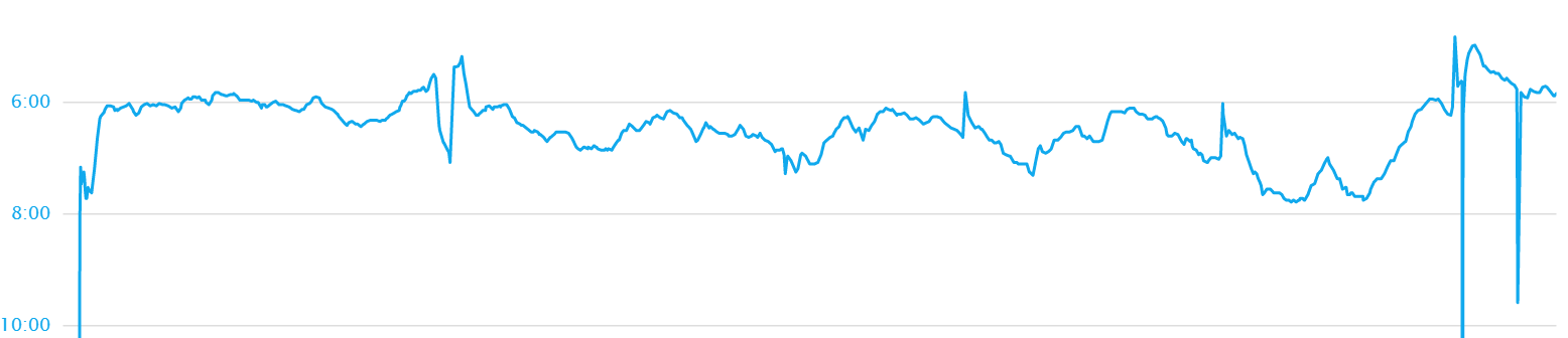

Habe seit drei Tagen die Fenix 3 und bin eigentlich recht angetan. Allerdings habe ich festgestellt das der Angezeigte Pace beim Laufen völlig unbrauchbar ist.
Der Pace springt z.B. die ganze Zeit zwischen 6:00 und 6:20 hin und her, nach einem KM bekomme ich dann aber angezeigt das ich einen Pace von 5:45 auf dem KM hatte. Es hatte nichts damit zu tun ob ich im Wald oder auf freiem Feld war. Und ging vom ersten bis zum 21sten KM so weiter.
Hatte vorher eine TomTom Multisport, die hat das nicht gemacht, dafür sah es dann in der Auswertung aus als sei ich in Stop and Go Verkehr geraten :-)
In Garmin Connect sieht das ganze dann wieder ganz vernünftig aus. Ich brauche es aber beim Laufen :-)
Ich weiß ja nicht wie Garmin den Pace berechnet, aber wenn man z.B. alle Sekunde den Durchschnittswert der vergangenen 10 Sekunden anzeigt müsste man doch vernünftige Werte bekommen.
Ich laufe übrigens relativ gleichmäßig. Auf der Uhr ist die FW5.1 installiert.
Kann mir jemand einen Tipp geben, vielleicht hab ich ja auch etwas falsch eingestellt.

    Was wirklich schräg ist, ist das Phänomen das ich z.B. während des Laufens immer einen Pace zwischen 6:20 und 7:00 angezeigt bekomme und am Ende ein Durchschnittspace von 6:00 da steht.
    Deshalb noch einmal mein Vorschlag an Garmin:
    Nehmt einfach den Durchschnitt der letzten 10 Sekunden und zeigt ihn sekündlich an, oder den Durchschnitt der letzten hundert Meter.
    Da müsste ein halbwegs vernünftiger Pace raus kommen. Das es nicht sekundengenau geht ist ja klar.
    Wäre doch schade wenn die Hardware und die Sensoren dieser tollen Uhr nicht genützt werden und alles nur an einer Software scheitert.

    Wie sieht denn dein Paceverlauf (Screenshot) aus? Die entsprechenden Footpod-Einstellungen an der Uhr hast du auch vorgenommen?
    Bei mir sieht's mit der F3 so aus.
    Die eine blaue Linie (helleres blau, zickzack, ohne Füllung) ist der Pace vom GPS-Signal. Die andere blaue Blau Linie (dunkleres blau, viel gleichmäßiger, mit Füllung) ist die vom Footpod. Es handelt sich hier um einen 30' Ausschnitt eines leichten Geländelaufs.

    Aber wenn mann sich den Pace in der Grafik anschaut sieht man doch das hier niemals 6:03 raus kommen kann. Da rechnet die Uhr einfach falsch während der Aufzeichnung.

    Fakt ist aber das die Fenix hier völligen Quatsch rechnet, wenn man sich die Grafik anschaut. Und das liegt nur an der Programmierung.
    Fakt ist auch das die TomTom das ohne footpod kann.

    Echter Instant-Pace via GPS kann das einfach nicht, denn dazu dazu ist die Laufzeitschwankung vom GPS-Signal einfach zu variabel. Klar wird versucht dies durch div. Korrekturemaßnahmen zu kompensieren, aber das funktioniert halt auch nur in einem gewissen Rahmen. Wenn man den Pace ausschließlich via GPS ermittelt, dann muss da immer eine gewisse Laufzeit (Autorunden-Funktion alle n Minuten) mit reinnehmen und einen Schnitt bilden. Nur… dann ist das kein Instant-Pace.

    Ich denke, dass die Hauptungenauigkeiten durch die Armbewegung verursacht werden. Da ist ein schnelles genaues Pace-Update einfach nicht möglich. Ich habe auch die FR305, FR910, Fenix 1 und nun auch die Fenix 3. Bei allen ist das Echtzeit-Pace nicht brauchbar. Ich verwende immer das Runden-Pace und das geht super.
    Bei Verwendung auf dem Fahrrad mit fester Montage der Uhr am Lenker funktioniert die Pace (oder Geschwindigkeit) mit Zeitverzögerung sehr gut. Hier gibt es auch keine Armbewegung.

    Die feste Montage spielt auch eine Rolle, sicher. Fahrradfahren ist gegenüber dem Laufen deutlich schneller. Mit zunehmender Geschwindigkeit spielen die kleinen Laufzeitschwankungen (Signal) eine immer untergeordnetere Rolle. Kannst ja mal deine GPS-Uhr (egal welche!) starten und auf den Tisch legen für 10'. Dann schaust du dir an, wie das GPS-Tracking gewandert ist, das obwohl die Uhr nicht bewegt wurde. Handelsübliches GPS ist gut für die Positionsbestimmung und auch ganz gut zur Streckenermittlung (je länger desto besser), aber zum Pacen (je langsamer, desto schlimmer) taugt's nichts.
