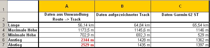

Ich benutze BaseCamp in der aktuellen Version 3.2.2 u.a mit der routingfähigen Garmin TransAlpin Karte. Mein Navi ist ein GPSmap 62st.
Um Tracks für die allseits bekannten Moser-Touren zu erstellen, lege ich zunächst sehr komfortabel eine Route an und wandle diese dann
per BaseCamp Funktion 'Track aus ausgewählter Route erstellen' in einen Track um.
Dabei sind mir erhebliche Diskrepanzen zwischen den Höhenmeterangaben der Moser-Touren und den von BaseCamp ausgegebenen Tracks aufgefallen.
Die von BaseCamp angegebenen Höhenmeter entsprechen fast dem Doppelten der von Moser genannten.
Die Aufzeichnung der Tour mit dem GPSmap 62st führt dann zu Ergebnissen, die recht genau im Bereich der Moser-Angaben liegen, d.h. BaseCamp
'erfindet' Höhenmeter hinzu.
Beispiel im Anhang:
Erläuterung: Der Längenunterschied zwischen Spalte A bzw. B / C kommt zustande, weil die ersten ca. 8 km bei Hin- und Rückweg identisch waren.
Diese Strecke wurde deshalb nur einmal im Routenentwurf gezeichnet, aber beim Abfahren des Tracks sowohl bei Hin- als auch Rückweg aufgezeichnet.
Auf diesen 8 km mußten beim Rückweg aber nochmal 200 Hm überwunden werden,
d.h. die Abweichung in Zelle A7 wäre in Wahrheit noch größer.
Spalte C zeigt übrigens die Daten, die ich direkt vom GPSmap 62 st auslese.
B zeigt die Daten, die BaseCamp ausgibt, wenn ich den Track auf den Rechner überspielt habe. Auch da gibt es Abweichungen, die aber nicht so extrem ausfallen.
Wie lassen sich die erheblichen Abweichungen in Spalte A erklären?
Gruß, Rainer

    Soweit ichs jetzt weiß addiert Basecamp einfach ALLE Höhenänderungen der Trackpunkte zusammen, ohne jegliche Glättung, somit kommen je nach Trackaufzeichnung und aufgezeichneter Aktivität auch höhere Werter raus.
    Auf dem Gerät selber unter Aufstieg gesamt wird "direkt auf den Barometer" zugegriffen und die Höhe sollte meist passen, leichte Unsitmmigkeiten werden aber wohl immer bleiben, Unterschiedliche Quellen verwenden unterschiedliche Geräte / Algorithmen, unterschiedliche Glättung etc...

    BaseCamp glättet für Tracks, die vom Gerät kommen, die Höhenmeter schon. (Savitzky-Golay Filter).
    Bei Routen werden die DEM-Daten interpoliert. Also Punkte aus dem DEM-Raster genommen, die entlang der Route liegen und dann ohne Glättung addiert.
    Bei Tracks, die in BaseCamp gezeichnet werden (oder umgewandelt wurden) werden einfach nur die Punkte addiert (DEM-Daten werden nicht einbezogen).
    Zum Planen sind die Track-Höhenmeter also nur bedingt geeignet, es sei denn, es sind genügend Punkte vorhanden.
