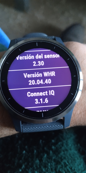

A mí todavía no me ha saltado la actualización, sigo con la 2.30
