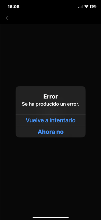

Fénix 8 11.89 Error garmin Pay
No permite configurar Garmin Pay. A la que inicias la configuración y pones el pin, te arroja error y no deja añadir ninguna tarjeta. Alguien más le pasa? Tengo el software 11.89
He probado configuración todo, con teléfonos distintos y Android y IOS y nada de nada. Error ya reportado al SAT y dicen que están trabajando en ello y se arreglará con alguna actualización.

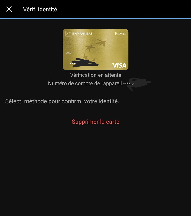

  • Oui ok j'ai fait la même chose et j'ai toujours le problème.
    Mais le gars du support ne savait rien. C'est navrant.
  • Now I'm getting the message that the card has been deleted because the device was added to another account
  • So you have paired your Fenix with a different Garmin Connect Account or, so it seems. I would disconnect the device from Garmin Connect, remove your Credit Card from Garmin Connect, close Garmin Connect on your phone, change the password for Garmin Connect, do a hard reset of your Fenix 8 and start over. Never hurts to be redundant when your financial information is involved.
  • El problema está resuelto. Mi equipo de ingenieros, osea yo mismo, a conseguido instalar con éxito las tarjetas de crédito en carmín conect.
    La solución ha sido, dejar d fabrica el iPhone, y empezar de cero con todo.
    Eso si, no vale restablecer el iphone y cdo esta restablecido ponerle una copia de seguridad, porque el error vuelve a salir, se ha de restablecer  y no cargar ninguna copia de seguridad. Tampoco vale loguearte en el Apple store con tus credenciales antiguas, porque tb vuelve a dar error, has de crear un ID nuevo, con ese ID nuevo, loguearte y entonces si, bajas del Apple store la app de garmin Connect, la instalas, y configuras sin problema alguno tu fénix 8.
    Una vez hecho todo esto, e instalado y configurado tu fénix 8 con la. App Garmin Connect, entonces puedes cerrar sesión en tu IPhone y volver a loguearte con tu ID antigua, para d este modo por lo menos poder recuperar de ICLOUD, tus contactos, tus notas, etc etc y repito, nunca cargar la copia de seguridad de nuevo, solo los contactos, notas, fotos etc etc
    De este modo y solo así, tengo funcionando mi fénix 8 a la perfección en mi IPhone.
    Ha sido una putada para mi, tener que hacerlo así, porque he tenido q volver a bajar todas las Apps y configurarlas de nuevo en mi iPhone, pero ha valido la pena porque por fin tengo mi fénix 8 funcionando sin Ningún error en mi IPhone 12 pro.
