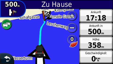

    Hallo ,
    da bist Du nicht der Einzige. Auch bei mir wechselt es täglich.
    Im neuen Navi-Connect wurde das 1690 getestet. Zitat: <...die Benzinpreisinfos erwiesen sich in der Praxis als grosse Erleichterung und
    Bild 1 Niederschlagswahrscheinlichkeit 32765%> :confused:
    Seite 23 Ausgabe 01/2010.
    Bei dieser Regenwahrscheinlichkeit sehen die Strassen in Hohenlohe aus wie in der Anlage.;)
    Ich möchte auch ein Gerät bei dem die Benzinpreisinfos funktionieren.
