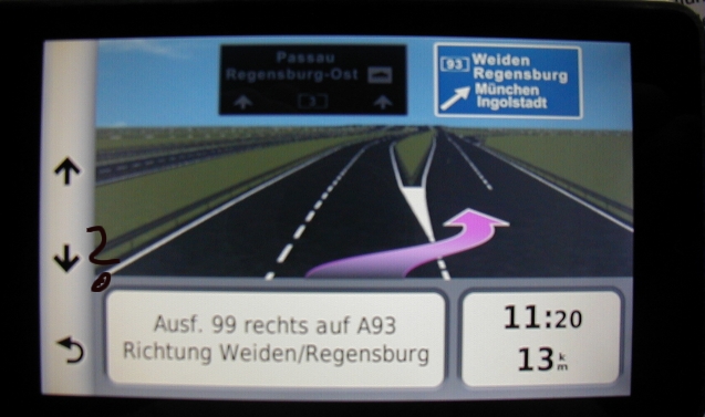

    Hallo,
    den Tip habe ich versucht zu befolgen. Ich bekomms nicht hin... Ich stolpere an der Stelle, an der ich meine aktuelle Position angeben will. Da nimmt das Gerät immer wieder meine derzeitige und nicht die per Koordinaten eingegebene. Kurz: Ich raffs grad nicht mit der Simulation. Könnte mir jemand bitte den Nebel im Gehirn vertreiben und mir ein paar Schritte aufzeigen, wie eine Simulation funktioniert.
    Herzlichen Dank
  • Former Member
    0 Former Member over 15 years ago
    Schalte die GPS Simulation ein wie oben beschrieben.
    Dann erstellst Du eine neue Route über die Routenfunktion des 3790.
    Du gibst die Koordinaten von PIZ.Buin oben ein, Sagst fertig und gibst der Route einen Namen.
    Das GErät fragt Dich ob du dorthin eine Route simulieren willst. Du sagst JA.
    Um das ganze zu beschleunigen gehst Du links oben auf die ERSTE Abbiegevorschau.
    Dann wechselst Du mit der Pfeiltaste nach unten (im Bild mit "2" gekennzeichnet") auf die nächste Abbiegevorschau. Kommt die erste mit Fahrspurassistent sieht es so aus wie auf dem Bild.
