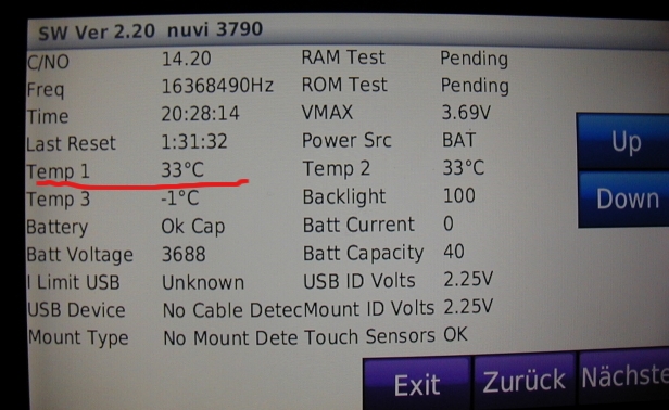

    ..nachdem ich ja nun meine Urlaub hinter mir habe und in Deutschland und Spanien (Mallorca) einige Kilometer geschuppt habe, ist mir auch aufgefallen das dieses Gerät sobald es in der Aktivhalterung ist sehr sehr heiss wird. Ich konnte es direkt nach dem Fahren nicht in die Hand nehmen..bin mal gespannt wie lange der Akku dieses mit macht zumal ja diese Temperaturen nicht sonderlich förderlich für Akkus sind.
    Ich hoffe es nippelt wenn noch in der Garantiezeit ab :p
    Servus
  • Former Member
    0 Former Member over 15 years ago
    Ich habe es in so einer Situation schon mal in die Brusttasche gesteckt. :eek:
    Kannst Dir vostellen was los war.
    Das nächste mal werde ich mal nachschauen was hier dann steht:
    Da bin ich echt gespannt.

    Wenn da als "Höchsttemperatur 33° Celsius angegeben ist, dann: Gut' Nacht um Drei!
    Leute, das war die aktuelle Temperatur. Nicht die Höchsttemperatur.
    Die höchst zulässige BEtriebstemperatur steht in der Bedienungsanleitung.
    Ich habe gesagt mich interessiert was da steht wenns mal wieder gefühlsmässig "heiss" ist.
    Ich werde das Bild mal wieder rausnehmen falls es geht. Konnte ja nicht wissen dass das so falsch gedeutet wird.

    DANKE für die Info, dass es sich bei der Temperatur von 33° um eine aktuelle Temperatur und nicht um die maximale Betriebstemp handelt - das habe ich falsch verstanden :o
