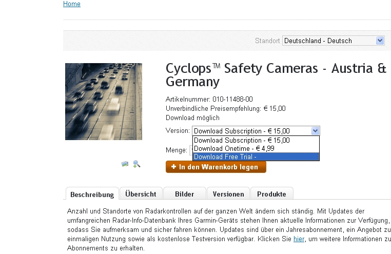

    BEi mir kommt die WArnung erst seit ich ZUSÄTZLICH das Probeabbo Deutschland. Österreich, SChweiz installiert habe.
    Diese Länder hast Du ja ab WErk nicht drauf.

    Wie hast du das Probeabo installiert? Bei meinen Versuchen kommt immer die Fehlermeldung, dass das 3790 nicht unterstützt wird... Bin ich zu blöd?

    Das war schon "relativ kompliziert" . :confused:

    Die genauen SChritte weiß ich leider nicht mehr. Jedenfalls musst Du übers Konto und das Gerät muss dran sein weil ja auch gma und unl mit ans Gerät übertragen werden.
    Nochmal Edit:
    Du bist IM KONTO, musst AUF das Bild der Blitzer klicken und dann im Rollfeld das Probeabbo auswählen.
    Hier solltest Du hin:
    Während ich das für dich nachvollziehen wollte gabs übrigens schon ein Update ;)
    Kannst du mir sagen,wie und wovon ich das Probeabo oder ein anderes installiert bekomme

    Siehe Bild Beitrag 48.
    Du musst ins Konto gehen, auf my Extras, Abbonements, irgendwie kommt man dann zu den Blitzern für 35 Euro. Dort auf das Bild klicken und so tun als ob man bestellt :D dann das Rollfenster aufmachen und diie Probeversion nehmen. Diese in den Warenkorb.
    Es kommt eine REchnung über "0" Euro, dann dauert es ein bisschen bis der Download als zur VErfügungstehend angezeigt wird.
